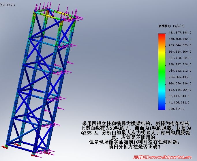

用sw2010制作的,在上表面加20吨的压力,立柱四腿的地面固定。5 a6 y+ X+ f# k3 C
请问直接在SIMULATION 中网格划分吗?我试了一下,网格划分总是有问题,如果将网格精度设高,将花费很长的时间。能否将四根立柱和横撑看做是横梁,斜撑看做是桁架结构进行分析了?8 K( D/ R" V* q' f" X0 w% k& ]

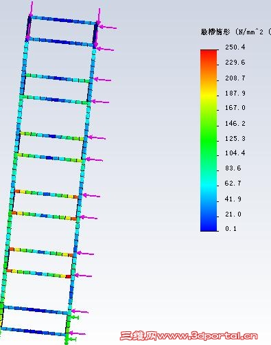

 楼主| 发表于 2010-9-19 17:18:49 | 显示全部楼层 来自: 中国河南南阳
+ b4 |! D8 G9 R- N7 m分析结果

斜撑也用梁单元。
发表于 2010-9-20 08:15:07 | 显示全部楼层 来自: 中国河北秦皇岛
用iso剖面方式看一下,超出屈服极限的部分在哪里,是否有影响。

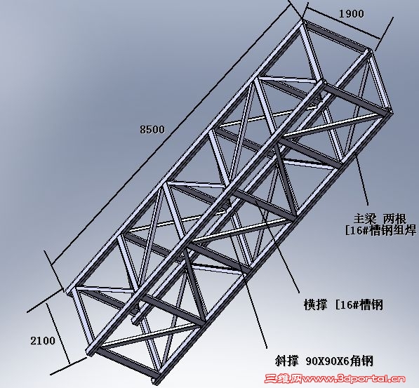

你的主梁为两根槽钢对焊 但是看你使用梁单元生成的模型好像不是啊 两根槽钢还是相互独立的吧

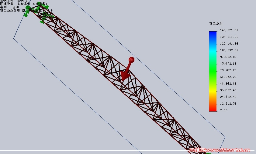

简单的模型

6楼说的不错,楼主可以将哪个两根对焊的槽钢单做成一个截面,再生产模型。

我觉得有问题
& F4 c8 f: K: F1 b% ]我上学时做施工升降机的有限元分析,底下的应力应该是最大的。自重加载荷的共同影响,肯定有一侧桁架的受力最大。当时用梁算和桁架算,结果差的不多。
