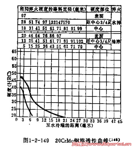

20Cr或20CrMo不渗碳直接淬火后的硬度有多少

淬火温度850,表面硬度(58-64)HRC.
发表于 2010-9-24 10:35:43 | 显示全部楼层 来自: 中国江苏扬州
20Cr或20CrMo不渗碳,直接淬火,淬不上火。若淬火,淬火后硬度和母材相比差不多,没有多大改善。

20Cr或20CrMo不渗碳直接淬火后的硬度有多少?1 J8 a' t9 j) B
-->HRC38~43

一般試算碳鋼淬火後硬度約為(15+含碳量),C20就約為35HRC左右,但有含合金成份的就要偏高個幾度,所以4樓的比較符合吧  ]% J# q0 X) n  P0 T
2樓的那個數值就偏高了,我公司採用35CrMo,淬火後也53-54 HRC左右

20Cr或20CrMo一般用作渗碳钢,不渗碳淬火,硬度在30~40HRC。

20Cr和20CrMo加热900度左右用氯化钠溶液直接淬火后硬度可以达到至少HRC40以上。

淬火后硬度主要和含碳量有关,20Cr、20CrMo两个牌号在890℃左右水淬后硬度大致在40~48HRC之间。% x- w( }* G- @

根据经验判断也就是HRC45左右
