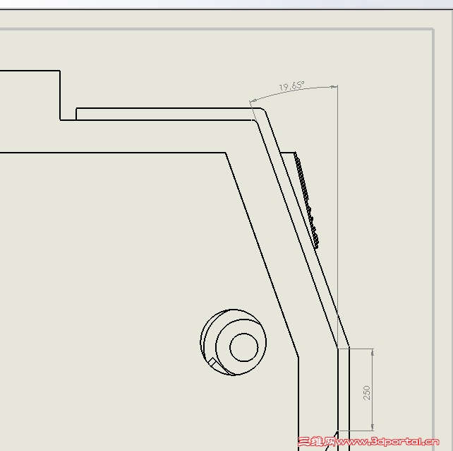

我是SolidWorks菜鸟,在标注一个平面到一个圆倒角的交点时,标注不上.请各位指教.如下图我想标注250长的那个面到顶面与前斜面相交处的水平距离.

发表于 2010-9-19 21:28:13 | 显示全部楼层 来自: 中国福建厦门
9 A" }# ~$ ]6 h' N; {$ @1 H
- o# T6 V3 ]4 w& N5 a0 _' F$ a/ n呵呵,是不是这样: 56.gif
chenjun520601 + 2 应助
 楼主| 发表于 2010-9-20 09:35:15 | 显示全部楼层 来自: 中国浙江温州
我要标的尺寸确实如4#feejoy的图所示意的那样,但这也太麻烦了吧.在proe里专门有一个标注交点的选项的,谢谢各位

按住Ctrl选择两条边线,再用草图画点

大家有没有更好更快的方法,如果每次都要像4#说的那样去绘制辅助结构线的话,那做钣金就完蛋了.因为钣金里面非90度的折弯,都必须这样标注的(数控折弯机的系统支持这种标注方法)

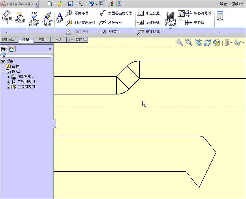

3 r" }  m8 |8 a$ ]6 S2 i在选项里--文档属性-虚拟交点   要什么样式自己选

利用虚拟交点
