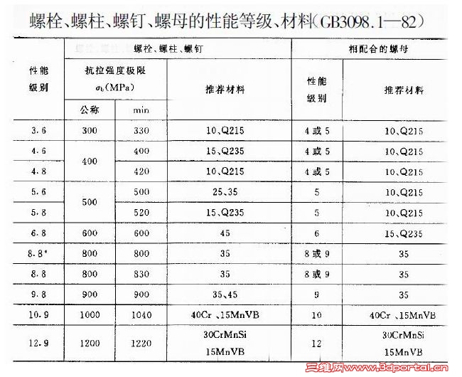

发表于 2010-9-20 11:30:53 | 显示全部楼层 来自: 中国山西太原
普通的常用螺栓、螺钉、螺母材料是按强度等级选用的,见下表:
