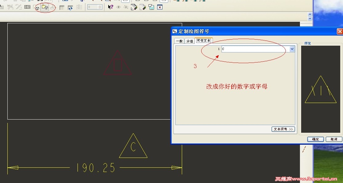

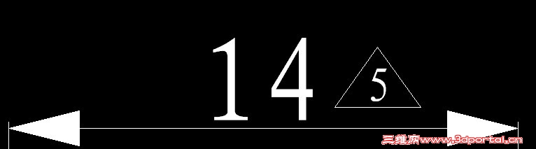

0 w! F" y5 B! M6 v+ o% ?' I) Y怎么样才可以像图片那样标注,就是尺寸后面有个记号和符号

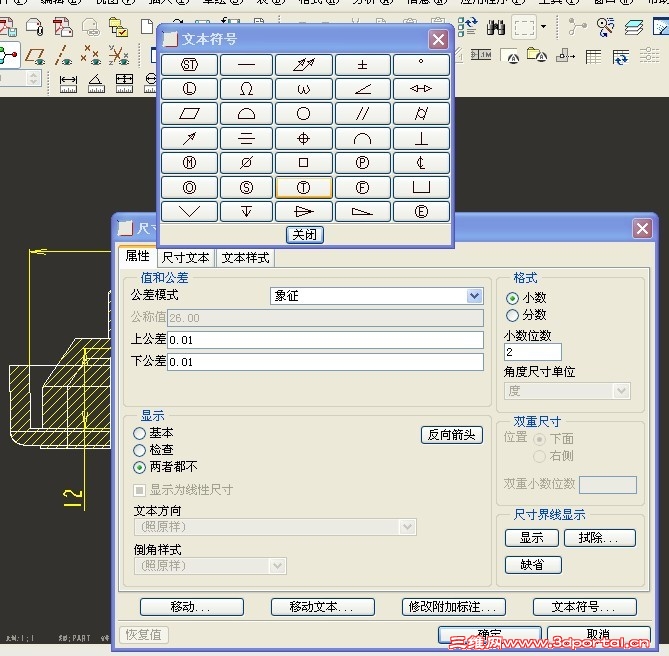

发表于 2010-9-20 13:05:09 | 显示全部楼层 来自: 中国广东肇庆
尺寸属性--显示--后缀,插入文本符号。如没此符号,可以定制

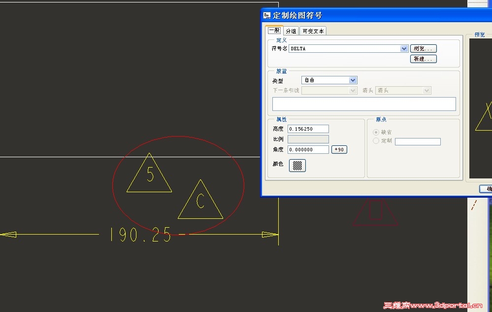

发表于 2010-9-20 16:06:53 | 显示全部楼层 来自: LAN
正常标注尺寸后, 再插入自定义符号, 移动位置到尺寸数字旁边把!
 楼主| 发表于 2010-9-20 16:44:42 | 显示全部楼层 来自: 中国广东中山
如图,我到处找了,没找到自定义符号

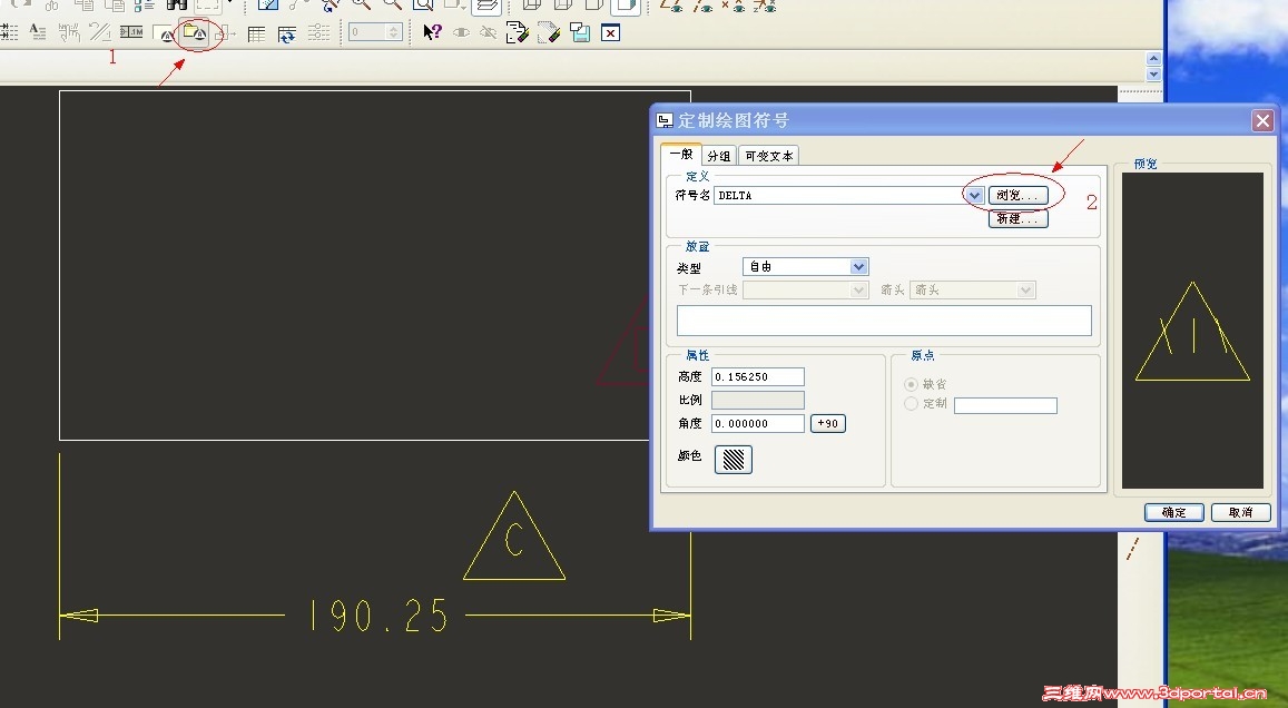

发表于 2010-9-20 20:24:36 | 显示全部楼层 来自: 中国上海
如图:$ j  ^3 i8 c8 `
可以导入附件的DELTA 模板
delltas.rar
