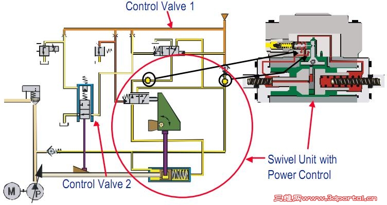

[求助] 关于功率控制泵的元件作用
发表于 2010-9-20 10:31:31 | 显示全部楼层 |阅读模式 来自: 中国河北秦皇岛
功率控制泵示意图
功率控制泵示意图
  t8 ?! D( [2 f. o如图所示,功率控制泵的示意图,请问途中的Control Valve1和Control Valve2都有什么作用?大红圈内的部分有什么作用?那两个小黑圈里面的是什么元件?有什么作用?

猜一下哈。
3 R$ @4 b6 x1 y/ ~! n大红圈内的是功率控制阀。. x" I+ ]# i7 i' x1 }
Control Valve1可能是负载敏感阀(恒流阀)。7 _' f7 i7 G; P: }5 f  s1 A
Control Valve2估计是自动调整恒流阀压差△P的,应该是可变节流阀(可变液阻)。( J6 G$ c5 [6 Y9 {
楼主能否上传原件?
