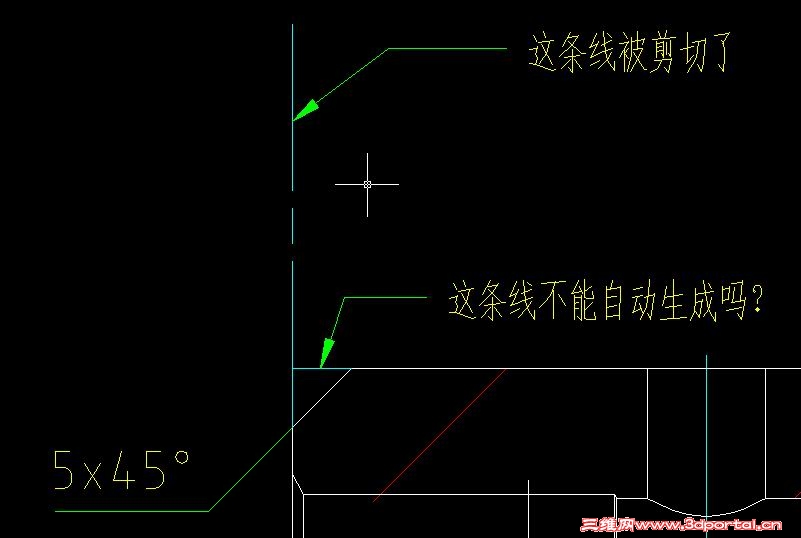

AM有没有专门标注倒角的命令
7 G" R4 G  S0 q- [- P+ L4 Q4 k现在每次标注倒角都是用注释命令+ h, Z0 t0 z+ T( t3 f8 D7 G
比较麻烦

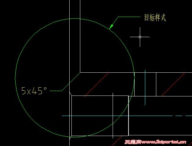

. ~8 Q0 P0 J! j4 `( x: u8 O但还有一点小问题,向你请教
* A* s! P! }1 U; I) y" M8 _+ d我想标注成这样,如下图( v$ q9 {. C9 c  @: @! k4 J- R/ H
目标样式.jpg / u8 j4 @1 V. j5 K& ^5 A( w; O
+ t6 N. j! s4 `% U但AM只能标注如下图效果5 O8 s& \3 Y4 h( N7 z7 ]. {

发表于 2010-9-27 08:01:14 | 显示全部楼层 来自: 中国湖南益阳
倒角时选择不修剪边就行了。只是线宽与原线一致。如果需要线宽不一致,可采用断开并更改图层的手动方式
