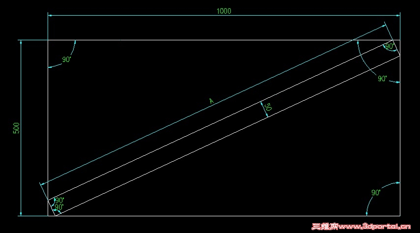

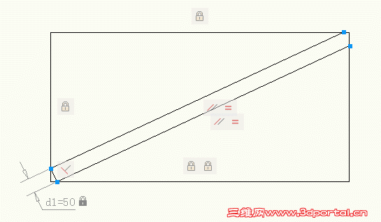

在工作中遇到,为了求A长,在cad中折腾半天,没画成,最后没办法,用Inventor画成,转成了dwg格式文件。跟大家讨论下,这个图在cad中应该如何画?已知条件如下图

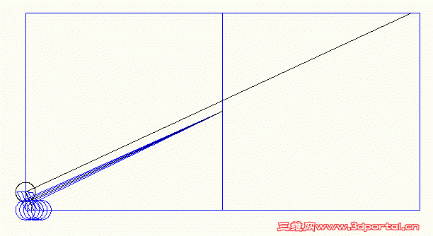

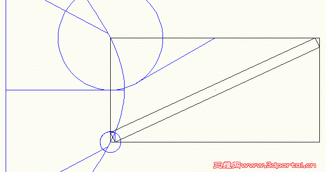

画法很多,其中符合数学原理的精确画法目前只知道有三维圆锥画法(画法原理参见这个帖子号称“难倒一片CAD高手的直角三角形”可以用autocad画出来),见下图和DWG文件
9 V% g' f& B0 t5 y2 L' ^. p0 H# ?1 L Untitled-2.gif & D$ _+ G8 {4 v
2000圆锥.dwg (191.93 KB, 下载次数: 4)

图中左下角小三角形中已知的条件为90度,算出另两个角度中的一个角的角度就能画出,另两个角度分别为25度和65度,不知对不对
