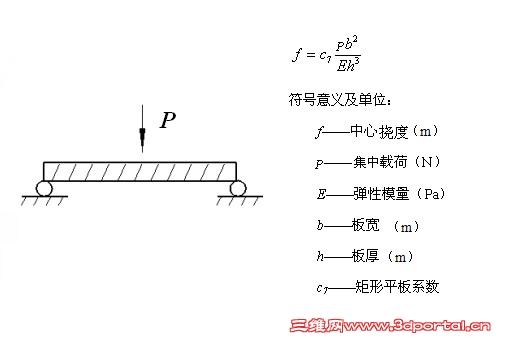

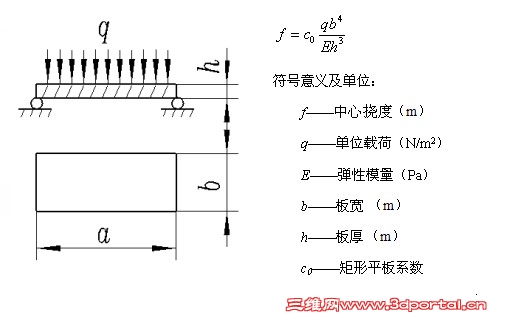

比如一个1m x1m的6mm厚的钢板,下面垫四个脚,请问如果计算其承载力?最大能承载多少,谢谢。
发表于 2010-9-20 17:08:14 | 显示全部楼层 来自: 中国河北廊坊
根据需要的已知条件,按化学工业出版社《机械设计手册》第五版 第1卷  P1-160开始,平板中的应力计算,选用符合边界条件的公式进行计算。

中心挠度计算
发表于 2010-9-23 12:30:00 | 显示全部楼层 来自: 中国辽宁沈阳
中间受集中载荷

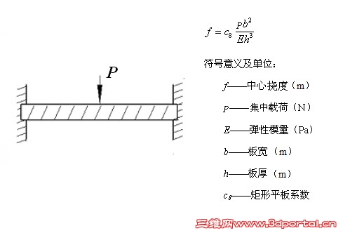

发表于 2010-9-23 12:34:11 | 显示全部楼层 来自: 中国辽宁沈阳
固定支撑中心挠度

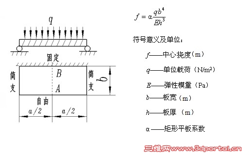

发表于 2010-9-23 12:34:44 | 显示全部楼层 来自: 中国辽宁沈阳
单边固定中心挠度
