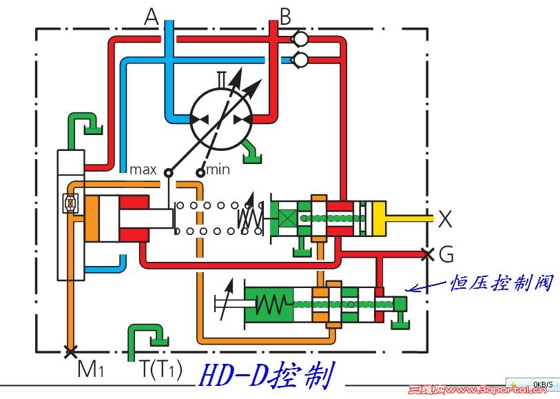

发表于 2010-9-21 21:58:12 | 显示全部楼层 来自: 中国安徽合肥
HD指外加的变量信号,看你能给的压力信号的范围了。如果是先导比例减压阀的话,建议选HD2型的,因为一般的先导泵的压力都是35BAR-40BAR左右,可以轻易实现ΔP=25BAR,这样变量范围比较宽,控制范围也比较大,HD1变量范围较少,外来压力型号不稳的话容易造成马达变量机构运动波动较大,变换太大,且可控范围相对较小。HD3型的变量范围相对先导压力来说有点宽了ΔP=35BAR。主要是看的能给的变量信号的控制范围了。     HD.D是压力越权控制,你设定个越权压力值,负载达到压力值时,HD控制不在有效。, a1 X! j- @7 s( y' Y% J' D0 B- c# b
具体设定值你看附件吧,有详细介绍。(力士乐样本页)

发表于 2010-9-22 12:16:15 | 显示全部楼层 来自: 中国辽宁本溪
感觉楼上的兄弟有实战经验。$ J& u' Z6 u! A: {" D5 c2 _9 R) z
贴图是A6VM--HD-D控制的原理图。
4 d$ u2 g$ g9 ]3 u: w# z, R关于它的恒压控制原理以及它与HD控制的关系,我不太清楚。) z4 J1 y  a+ y, S& p4 L
哪位网友能讲解一下。9 m3 n& A& l% }( \( `
谢谢!
