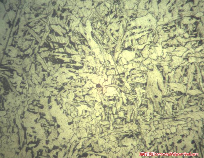

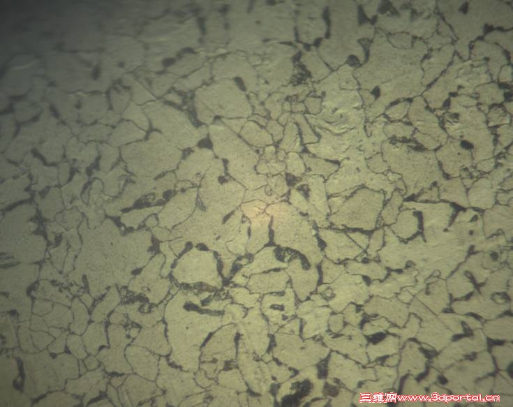

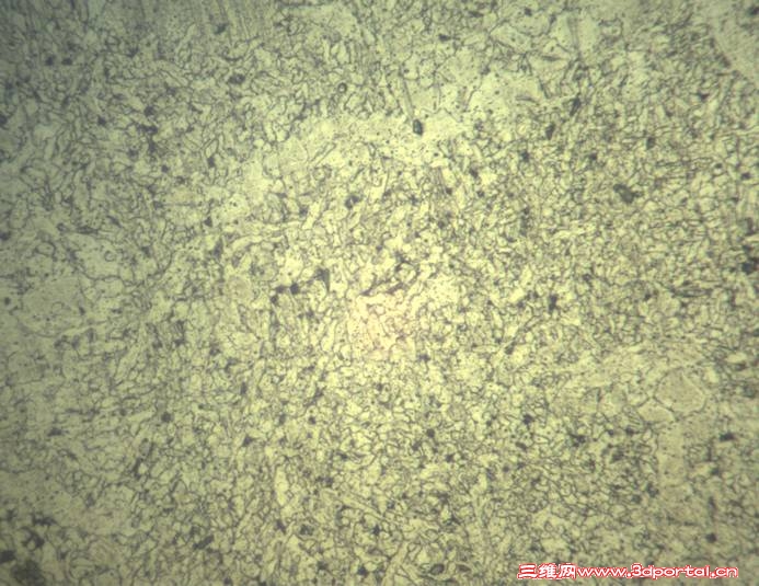

% J6 D; @2 _; D7 _# b料:12Cr1MoVG
- M5 F, k- Z3 l0 x! D: F% O- `工艺情况:950~990℃淬火,720~760℃回火
  f4 h( {% K- P$ G浸蚀方法:4%硝酸酒精溶液     请教组织说明。   谢谢!!

焊缝代表区域
焊缝代表区域
母材代表区域
母材代表区域
热影响区代表区域
热影响区代表区域

建议看下金属材料学,当时上大学时讲到晶相组织的分类和照片,这么清洗的我也是第一次见
