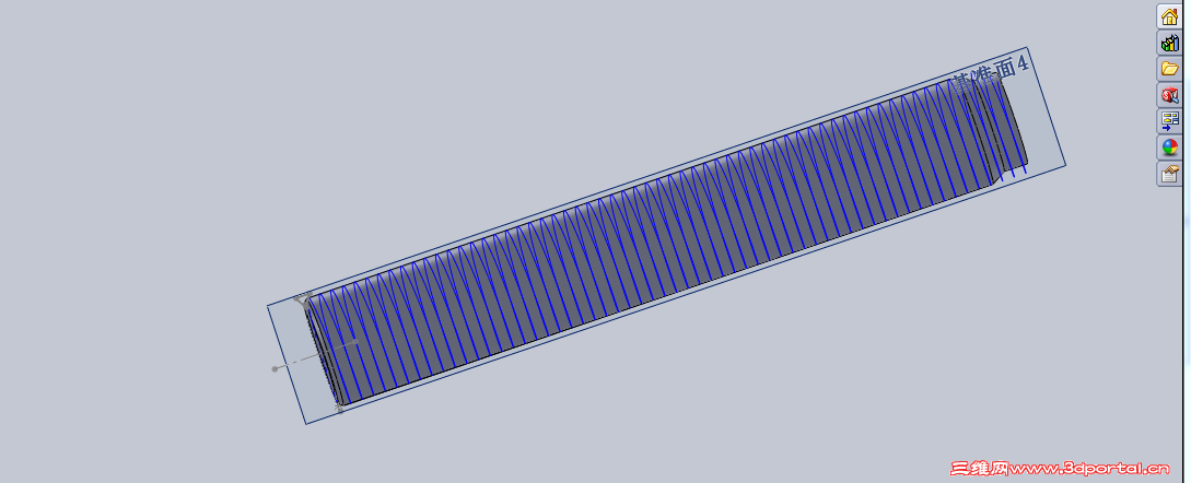

各位大哥,用螺旋线怎样才能扫描出螺纹来,怎么提示是扫描错误。搞不懂????

螺纹线可以直接插入,不需要扫描切除!
发表于 2010-9-20 21:59:40 | 显示全部楼层 来自: 中国广东深圳
螺纹线可以直接插入,不需要扫描切除!
发表于 2010-9-20 22:08:19 | 显示全部楼层 来自: 中国江苏镇江
练习练习就行啦,这个的扫描的关键是扫描轮廓(小三角形的底边长度不能超过螺距的二分之一)的尺寸。# A; M2 f! O5 W* R2 n& |" H3 f
建议真正做螺纹时不要这样,用插入装饰螺纹线。
发表于 2010-9-20 22:10:05 | 显示全部楼层 来自: 中国广东深圳
把三角形草图与螺旋线路径加穿透(或重合)几何约束。
发表于 2010-9-21 00:38:30 | 显示全部楼层 来自: 中国浙江宁波
嗯,这个教程上都有的。
