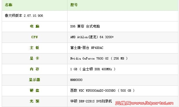

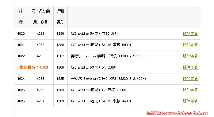

; J1 y3 y1 K" K7 |可以看出没有SSE2指令,SSE2指令可让软件开发员极其灵活的实施算法,并在运行诸如MPEG-2、MP3、3D图形等之类的软件时增强性能。Intel是从Willamette核心的Pentium 4开始支持SSE2指令集的,而AMD则是从K8架构的SledgeHammer核心的Opteron开始才支持SSE2指令集的;
7 e# f3 i# I6 I  ]如果资金缺乏,可淘3200+套装,加主板100多米,我现在在家用的就是,看看性能截图,我1G的DDR加上早期单核比起2GDDR2加上双核毫不逊色。
