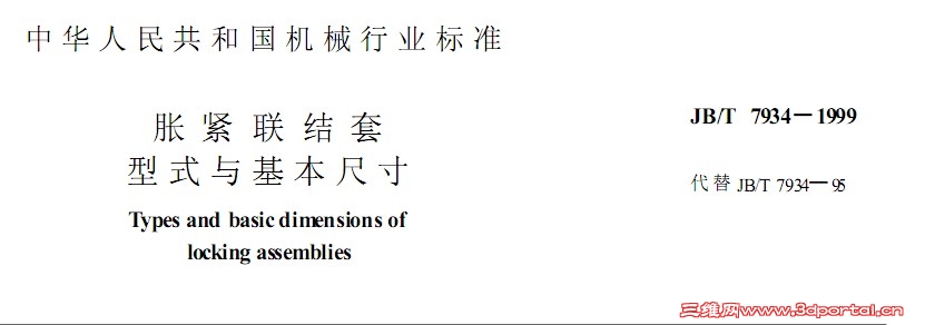

请问一下各位涨紧套涨紧后的内径和外径变形量究竟有多大?有没有这方面的资料? 与内径及外径配合的轴及孔公差一般为h8或H8。
发表于 2010-9-28 17:37:49 | 显示全部楼层 来自: 中国江西赣州
这眼看厂家样本了吧,锥面锥度。
发表于 2010-9-28 17:44:54 | 显示全部楼层 来自: 中国江苏常州
涨紧套破槽前,内径及外径配合的公差按f6或F6磨削就行了。

发表于 2010-10-3 14:09:38 | 显示全部楼层 来自: 中国江苏苏州
可以参考下JB/T 7934$ u3 @" J% K: l9 R5 X* X1 p+ c- ~
4 y$ d; N* d3 M1 I$ o
' S4 h1 ]6 g" H5 Z+ H4 r JBT 7934 胀紧套.pdf (694.77 KB, 下载次数: 25)

. H% V7 o0 v6 \3 M- }5 e感谢楼上的宝贵资料,谢谢您的分享!顺便问一下,我忘了如何关闭帖子,麻烦哪位大侠指点一下!
