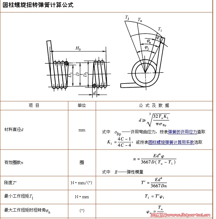

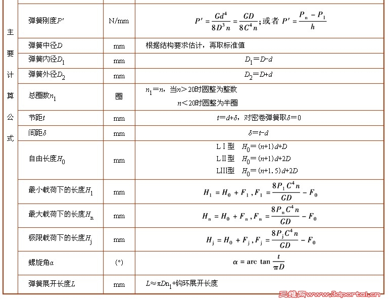

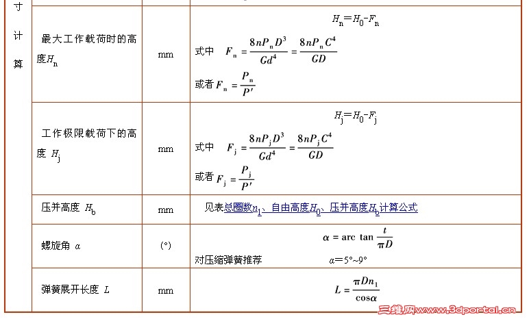

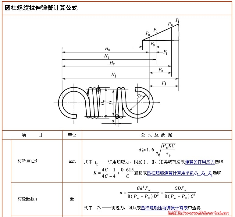

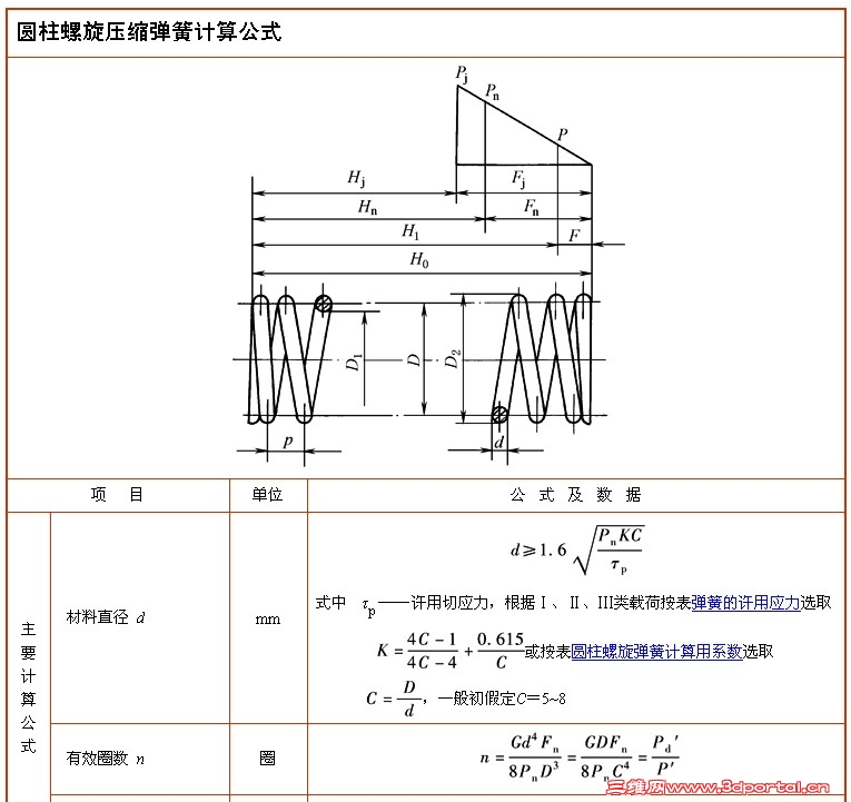

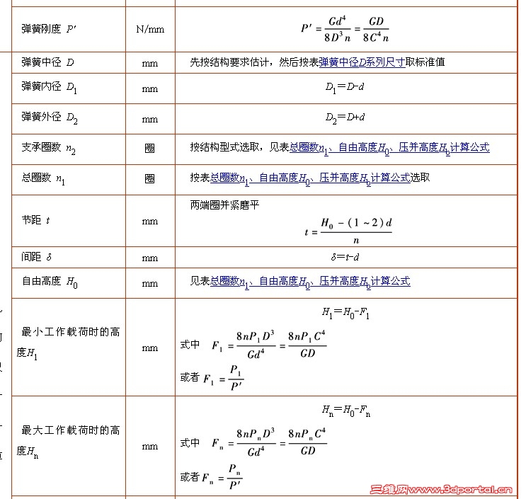

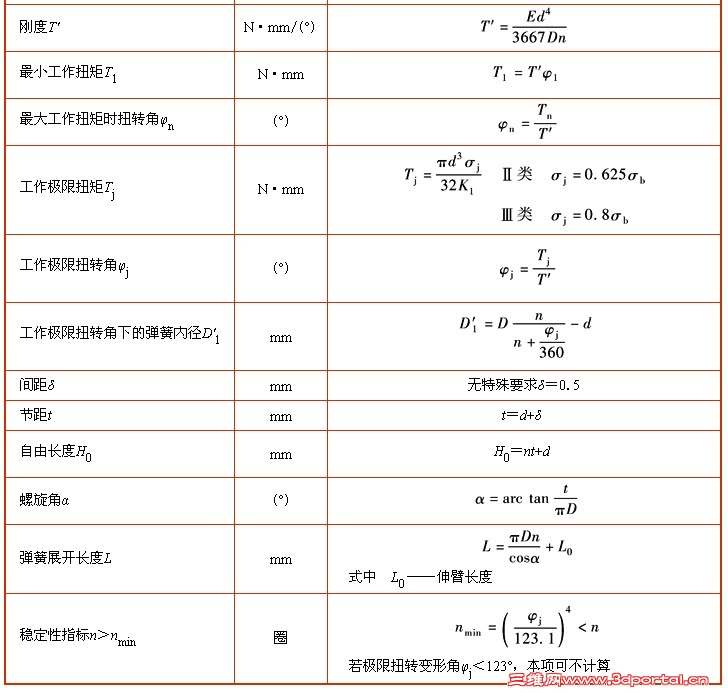

求助扭簧计算公式,密圈圆柱形螺旋弹簧K值的精确计算
发表于 2010-9-21 13:46:37 | 显示全部楼层 来自: 中国湖南岳阳
0 Y  q( B, k5 @4 d( Y$ ?
+ y' k$ Y( I5 Z9 w% y: U, T请参考手册有关计算公式。9 _3 o, _9 s) Y# P! p: W
弹簧刚度P'(K)
