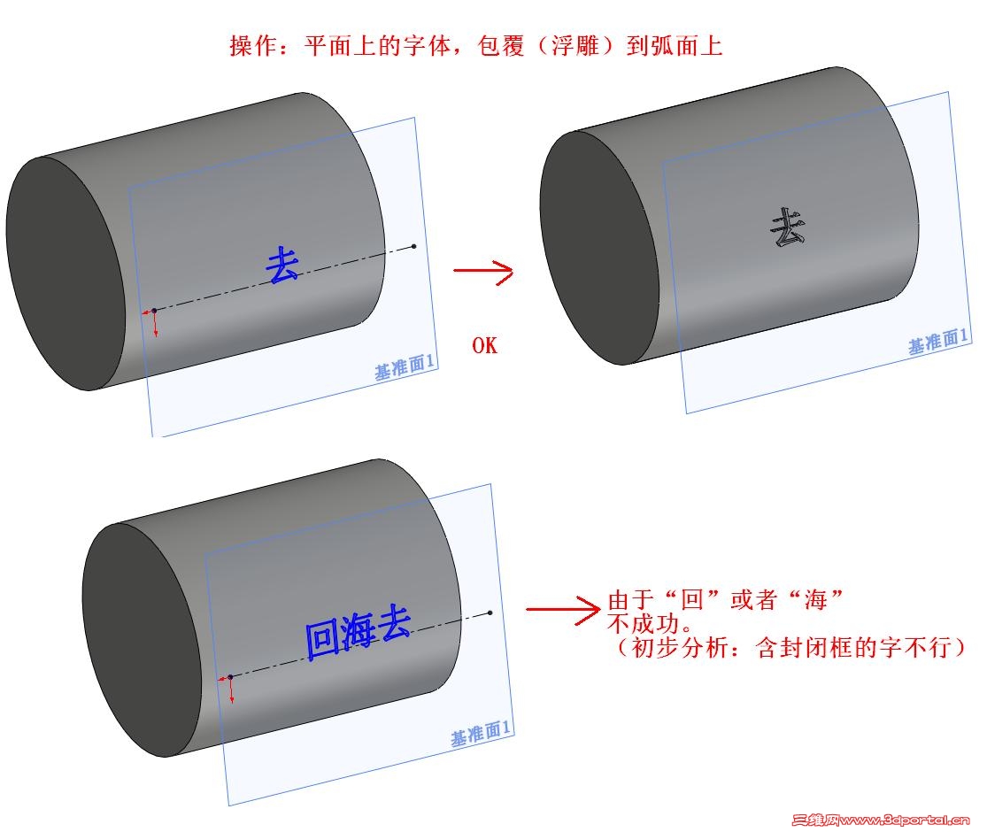

[已解决] 请各位高手来看看这个问题,我个人觉得不好搞,大家看下有什么办法没有啊?
发表于 2010-9-21 10:12:23 | 显示全部楼层 |阅读模式 来自: 中国四川成都
0 v* \& x' Y3 t& a以上,如图,大家有没有什么好的办法,可以把“回”字和“海”字用包覆命令给做出来啊?请各位高手指教,谢谢

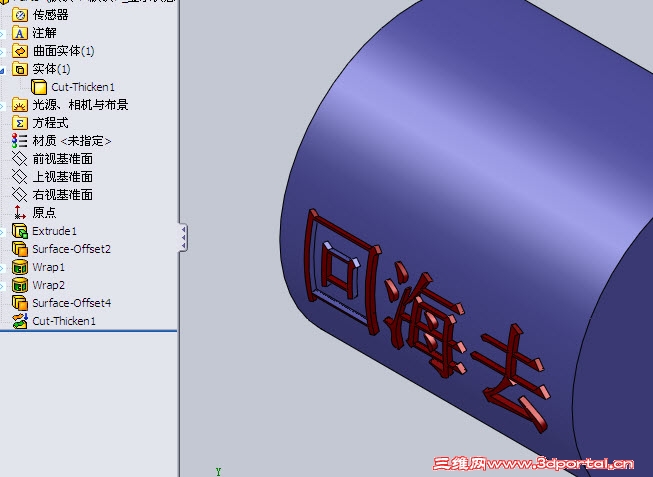

“回”和“海”分别用2次包覆是可以完成的。

麻烦能具体讲下吗?回字还可以用二个口字解决,海字怎么搞哦?而且没有根本性解决的办法吗?这算是SW的BUG吗?
 楼主| 发表于 2010-9-21 10:47:42 | 显示全部楼层 来自: 中国四川成都
不是说二个字组合在一起完不成,而是单独的“回:字完不成,单独的"海"字也完不成

草图作为投影,使用加厚功能
发表于 2010-9-21 12:43:35 | 显示全部楼层 来自: 中国广东肇庆
换另一种字体
发表于 2010-9-21 14:48:57 | 显示全部楼层 来自: 中国北京
因是汉字字体,所以SW对其支持不好,你得用西文字体写汉字,但也不一定成功。能成功的是用剪裁功能。

7楼的说得对,应该考虑换一种字体文件,其实SW对英文是很支持的,但对汉字字体就不那么支持好了,我试过宋体字体文件应该是可以的。不过我是切除特征而不是拉伸特征。

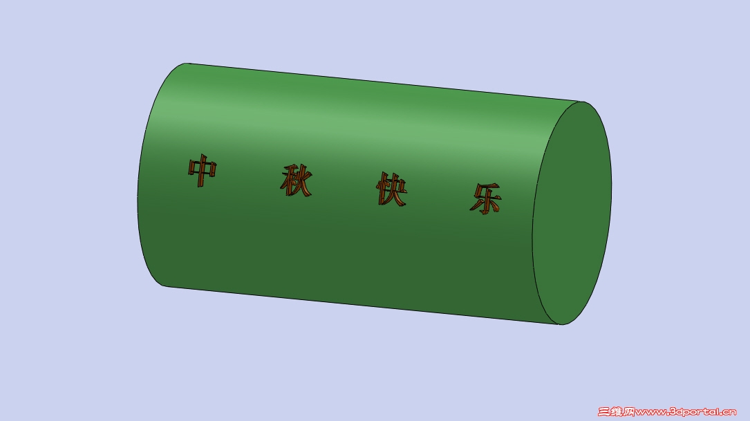

发表于 2010-9-23 17:51:52 | 显示全部楼层 来自: 中国上海
Mid Autumn day
Mid Autumn day.rar
516.08 KB, 下载次数: 22
 楼主| 发表于 2010-9-25 10:29:32 | 显示全部楼层 来自: 中国四川成都
11# lhl2008 9 S6 ?# h4 C" K3 g( Y  e) ]
可以把源文件法给我可以不?谢谢
