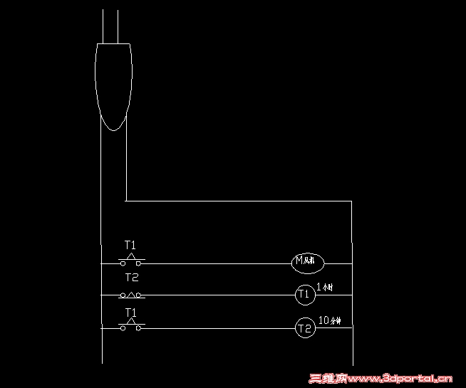

一个烘房,加热运行时间约15小时,现在想让其中的风机,在整个加热运行过程中,每小时运行5-10分钟,请问只用时间继电器来控制,能不能实现?如能,应如何设置控制系统!

是周期性的吗?
- K1 u/ Y4 y: V9 ?# e% o! _, @7 b要用两个时间继电器KT1和KT2,KT1用来计时1小时的周期,用其延时常闭点控制其自身线圈的通断
$ T2 ]2 o9 W1 j& `9 |% S4 p0 P) m$ d  m其瞬间常开点用来作为KT2的线圈运行条件,用KT2的延时常闭点控制风机的运行
1 P! E' C+ x) S" ]" W基本上就是这样了。

如下图:找者连线旧可以了

是周期性的,呵,这样就解决了,谢谢两位的支持!三维真的让我们受益!

3 X  C- Z7 D7 Y/ Z& N对于3#图中,我的观点:用T1的延时常开点作为风机的控制条件,这样在第一个1小时里风机是不运行的,即在第二个1小时里才开始周期性工作。
! j" v* S# i1 A* ~# O具体的图纸还需楼主自己进一步细化。
