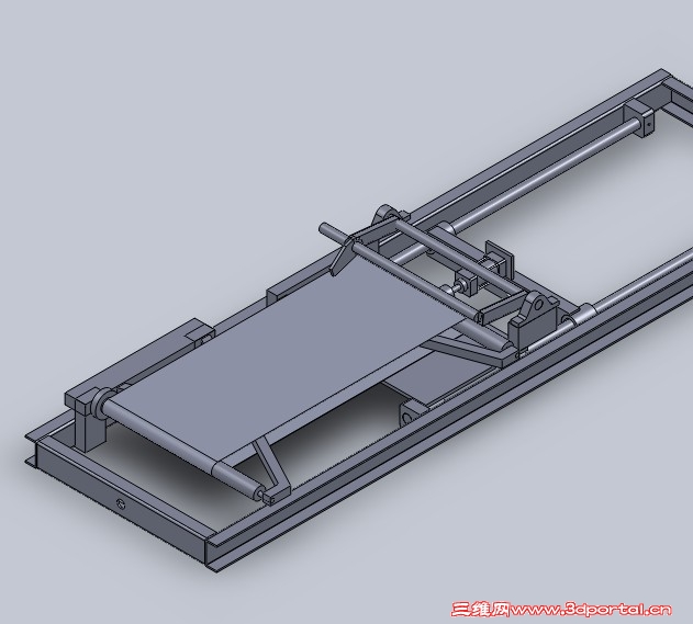

我们公司是做跑步带的,以前有手动的切边机,现在要提高效率,做了台汽动的,但是每条带偏摆不一样。想请这方面点的高手给点意见。
发表于 2011-4-1 19:22:56 | 显示全部楼层 来自: 中国江苏苏州
我不知道你有没有见过输送带   边上做2条卡槽让你的跑步带卡在里面不可以了
发表于 2011-6-18 20:38:17 | 显示全部楼层 来自: 中国山东泰安
首先要有驱动辊调平行装置,平行度好了就不会跑偏
