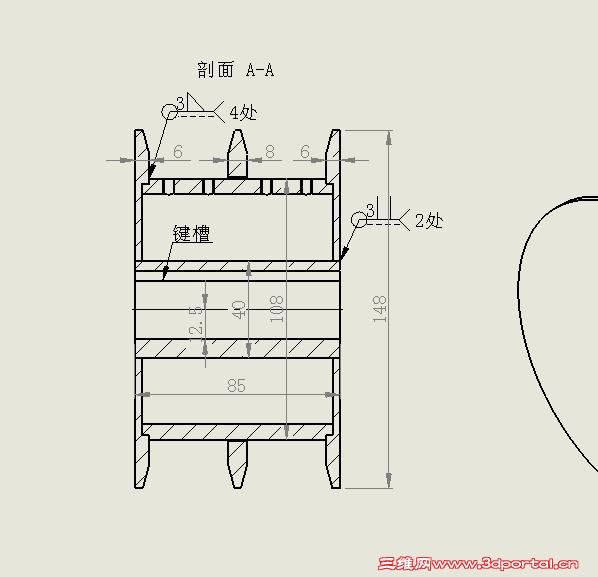

请问这个滚筒在设计上有哪些问题' y. T( {" p$ P/ _8 L& @  C
; n- p4 J8 @0 v% C- L一个很非标的滚筒  用于拖动小车前后移动  想法是滚筒体做成两段  反绕绳子  转动的时候一端收线一端放线
& E3 ^9 j0 ?1 R; Z9 t
. r- K; N5 T9 @# a- \; s4 n绳头用压板压在滚筒上
5 D: C* @* X% I; l1 I5 c& u
: ?. _5 O! N9 G) o* M1 E绳子软绳  想采用多层绕法( ]6 w6 U' n. @/ F0 Q
* ^) ?  x$ |4 ]" }0 v7 q设计图如下   请问各位结构上 工艺上有没有什么问题    还有关键的是如何让绳子不在滚筒上起堆  在不方便做绳槽的情况下

绳子是6mm 的软绳  各段长度均为4米  , D) n0 {* \1 k' {
" O, S, T5 L: l7 \5 {滚筒扭矩不大  40NM不到

你的想法比较切合实际,但是实现需要反复测试。主要需要保证绳子的张力,这样小车需要一定的重量,绳索不能有伸缩弹性,在滚筒、小车外设定滑轮。

1  两边的辐板挖得太薄了,影响滚筒刚度,其实为定位车一环形槽与管壁厚相配就行了。图中孔半径标2.5可能有误,可能是孔径25mm?毂的厚度似乎有点薄。
- s- d0 |# d4 Y) e: _7 E) r) k  v2  软绳多层排有问题,若不受力还可以,在受力情况下会变形,排列不整齐。按尺寸要排三层,恐不易实现。$ v8 Y. Z$ A1 v$ k- h# ^4 j+ S4 _
3  辐板薄,焊接后变形大,
plc + 2 技术讨论

需要有預緊力

结构上,问题不是太大;安装时,要注意保持一定的预紧力;使用速度不易过高。

你是设计吗?我怎么看不到滚筒?那里是圆的?希望我不是吹毛求疵,干活首先得认真仔细.

3Q各位  腹板焊接变形的问题工艺也指出了 做了一些变动   预紧力我也想到了 在绳子上做了一个张紧的轮子
% p$ a: x0 B' i0 m
/ S0 \( T7 e2 p2 B% m5 H麻烦的是绳子要扎堆还没想到解决办法   我想的是在滚筒外面做一个导向筒,外面做成圆锥形,靠锥面让绳子沿滚筒轴向排列 不知各位意见如何
, v! }8 ~. o% G0 d3 G/ u  o9 O% i
9 G  c5 k$ O6 H: v& v, j回复7楼  图片是在图纸上抓的 尺寸现做 没有标%%C   其他视图上有标注

让绳子自行来回绕确实较难,锥形导向筒恐怕不行,它只能往一个方向绕。我认为如果第一层用人工方式让它正确排列,得确保第一层紧密绕好(第一层相当于绳轮的导向螺槽)。则第二层以后自行来回绕的可能性就很大。预紧力要确保。

个人意见:6 V7 i& d! c  V2 Z) \9 D
1、扭矩不大,直接用过盈配合联结滚筒与轴,取消键槽,降低加工成本7 K/ o- R8 Y* l0 s! V
2、小车若有固定轨道,滚筒可考虑采用摩擦传动,避免多层缠绕。用滑轮导向,设张紧调节装置  E5 J8 G" M" b& ^1 w) a# v2 W
3、最好把整个设计要求告知,以便提供更有针对性的意见

绳子不在滚筒上起堆,楼主可借鉴行车上的挡绳器。
