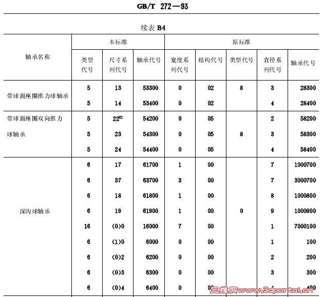

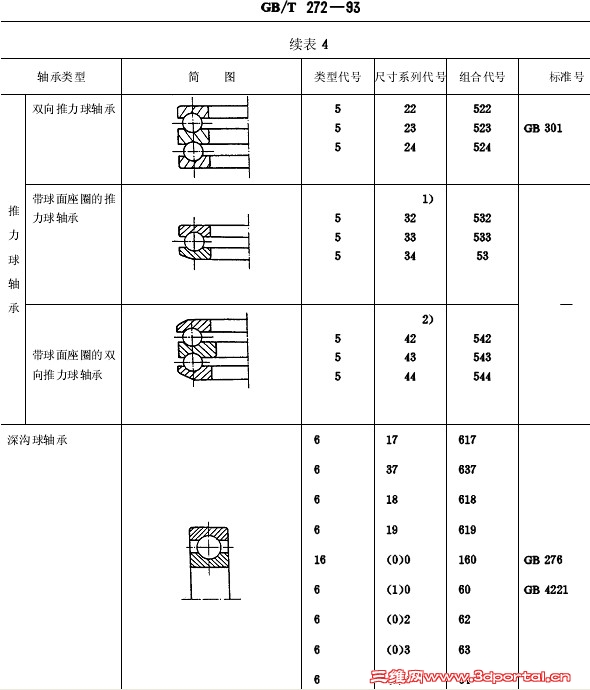

我查机械手册时发现深沟球轴承中有个命名的问题不是很明白,- L1 C" _3 @7 T: q# Q* |
如:内径为50的为例:
, i5 b) K" }0 I* f# ]4 y% v, w  U( F代号有:(61810、61910、16010、6010、6210、6310、6410)共7款外径不同的轴承;  g2 A3 {$ V6 K& A
可是里面那个16010是怎么看呢?" i* \% ?: N( ]: P
如果说解释为调心球轴承尺寸代号为60,内径代号为10,那个后面的四款轴承按理为说尺寸代号应该是60、62、63、64这样排才对啊(后面的宽度系列尺寸依次增加);" J& }3 |/ \9 _5 h7 }* y9 O: o/ d
根据手册上的介绍,6代表的是深沟球轴承,1代表调心球轴承;' p8 B/ {: v2 S3 c+ W4 Q, k. x
这点非常不能理解,很是郁闷
发表于 2010-9-21 15:49:22 | 显示全部楼层 来自: 中国上海

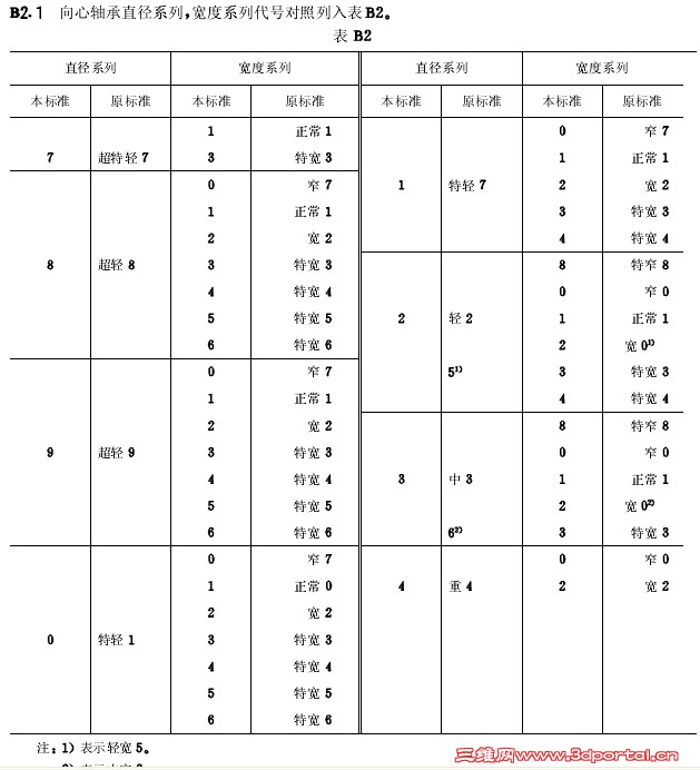

160xx是深沟球轴承里比较特殊的
发表于 2010-9-21 22:09:44 | 显示全部楼层 来自: 中国湖南岳阳
标准规定不能片面理解。前面的为轻系列,如619、618、160等;后面的为重系列如62、63、64等。请参考标准。
