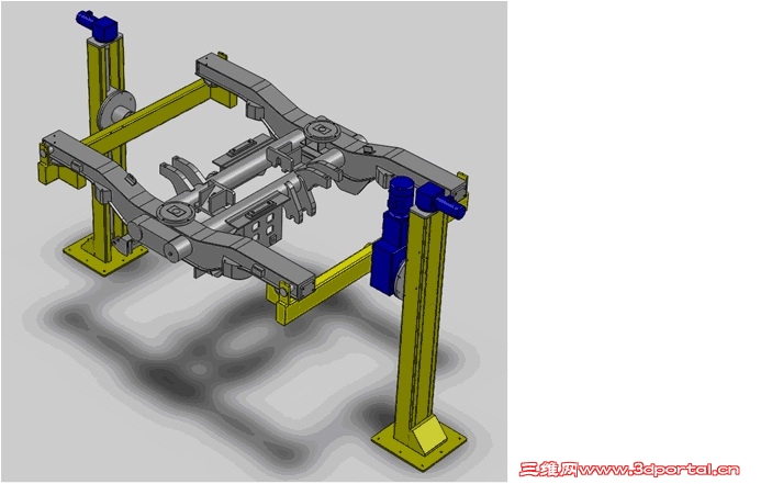

如图所示的机构,如何计算转动转向架的最小扭力,用于选电机用的,转向架总质量5t,长度3m,宽度2.5m。依靠两边的立柱进行升降举升,举升的就不用算了,主要是旋转转向架的电机的扭力如何计算,请高手指点! 图片.rar (345.01 KB, 下载次数: 6)

/ o$ P; O5 t; B8 _7 [; d% q) k# @是否左右两边等重等长??还是直接把图贴上吧!!这样问题比较容易获得解决!!5 {5 f, J; {) O# e' u# d4 Z+ c
实效扭力T=S*I*ω(NM)1 y. S9 `- p' f! T
I︰转动惯量(KgM^2)
) }9 `* I1 b" B4 r, \! Tω︰角加速度(rad/s^2)6 i" H# o7 ~. V8 Q5 M
S︰安全系数

楼主图片如下:
