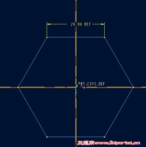

4.0中.一条封闭的曲线投影后产生的曲线能不能再进行拉伸操作. 或者说 投影后的曲线  又进行了巨阵 要执行拉伸操作 应该怎么操作就拿下面的正6边行说吧  还有图中尺寸后面的 REF是什么意思?  谢谢了 1321312.jpg

投影到曲面上以后是不能再拉伸的,我是不能,不知道有没有人做得到!!

拉伸特征的草绘要在一个平面内。同理投影的曲线也要在一个平面内,否则不能拉伸。

投影的是可以拉伸,选择投影到的曲面,利用编辑的偏距中的拉伸偏距,

用偏距是可以的。
