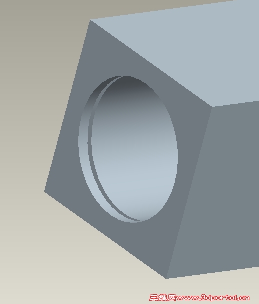

问题如题目。。。
发表于 2010-9-21 15:49:10 | 显示全部楼层 来自: 中国广东肇庆
应是吧,具体要看大小和深度

发表于 2010-9-21 17:10:35 | 显示全部楼层 来自: 中国浙江杭州
本帖最后由 wakang 于 2010-9-22 15:43 编辑 ) ^. c5 M0 F4 i, f; ^8 @
" j' Y0 [* H2 N: x- C' I. j  X; B立铣床就是可以当镗床用!!
3 }( E1 o: `8 N5 Z* E, L/ a9 _
& v7 w$ y' w8 O( X, G/ k' G) [0 ^所有的机器当中,铣床的功能最强!!!% r) C% @6 w9 S+ U: d8 r: f3 c6 ~
- L' K! Q! s( M1 g* k$ R9 O7 o
楼主的这个台阶孔,
# r8 _5 D; g* o7 h4 Y4 k/ s2 S7 [( I铣床,和镗床是, 最拿手加工这样的孔的!!

发表于 2010-9-21 18:48:18 | 显示全部楼层 来自: 中国安徽淮南
孔用弹性挡圈的槽。
发表于 2010-9-21 21:29:00 | 显示全部楼层 来自: 中国江苏徐州
用镗床镗很容易的。
发表于 2010-9-21 22:04:16 | 显示全部楼层 来自: 中国江苏常州
车床上也可以(用四爪卡盘)
发表于 2010-9-21 23:09:07 | 显示全部楼层 来自: 中国江苏常州
很容易,卧式车床(四爪),镗床也可以,数控铣用T形刀也可以的,小菜。。。
发表于 2010-9-22 10:30:30 | 显示全部楼层 来自: 中国河北廊坊
这样的台阶孔很容易加工,用车床、镗床、铣床都可加工。
发表于 2010-9-22 13:35:09 | 显示全部楼层 来自: 中国浙江杭州
我看错了,

发表于 2010-9-22 22:17:40 | 显示全部楼层 来自: 中国湖北襄阳
这种零件很好加工,在车床,铣床及镗床上都可加工

发表于 2010-9-24 09:25:23 | 显示全部楼层 来自: 中国湖北武汉
这个具体要看整体工件的大小和形状,
: ~8 v' [8 _( d8 i, h. M1 ^异型或者太大的话,上铣床用镗刀镗或者锯片刀铣加工就行。) w& G: S6 l5 I3 g) H, m0 C: Z' Z
工件小或外形规则,车床用四爪卡盘,也很容易。
