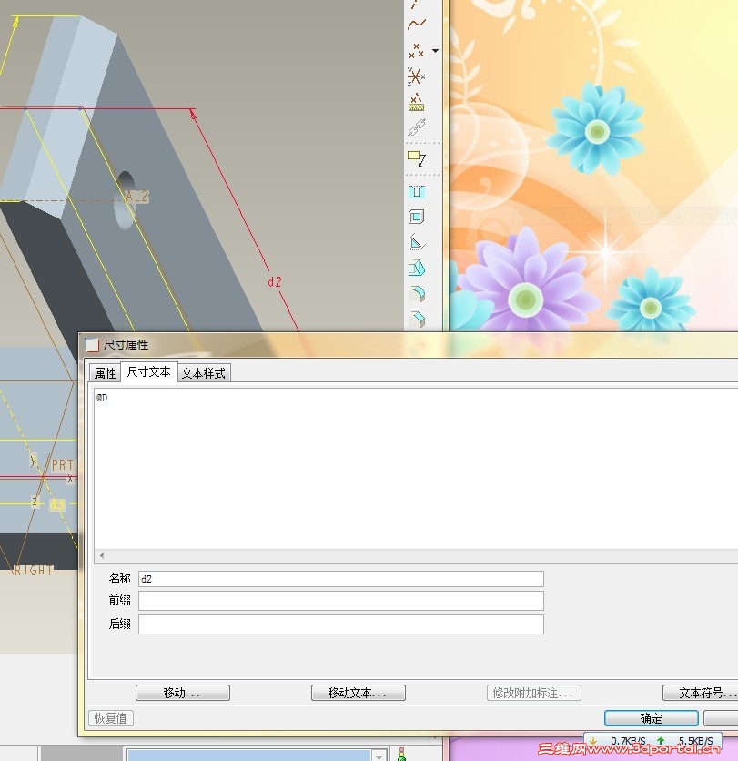

[求助] 零件里的尺寸怎么起别名
发表于 2010-9-21 16:18:07 | 显示全部楼层 |阅读模式 来自: 中国北京
本帖最后由 llwwwww 于 2010-9-21 16:22 编辑 ' Q. L% c" m) j& }
& Y; Z! h; C2 h; G% k1 ?9 d我看林清安的书里有例子里有这个东西,但书是讲工程图的
5 _: o! H8 ~. ^. @3 h$ }3 w- M
' S: s4 a( `* W& y4 p: A2 {6 N比如说一个尺寸名字是d2,他给另起了个名字THICK
发表于 2010-9-21 17:26:58 | 显示全部楼层 来自: 中国江苏无锡
点击d2——属性——这样就可以修改你需要的名称了。
发表于 2010-9-21 18:05:13 | 显示全部楼层 来自: 中国山东济南
信息下拉 切换尺寸 选中你要修改的尺寸,右键属性 0 x, @; g7 q$ @) d% ?
8 g9 q# c8 o5 i# D
发表于 2010-9-22 05:42:58 | 显示全部楼层 来自: 中国河南驻马店
如若你使用的是WILDFIRE 5.0,请在工程图模块,点击注释,选择切换尺寸图标,在点选你要修改的尺寸,按右键点击属性,在弹出界面进行修改。
 楼主| 发表于 2010-9-26 18:20:42 | 显示全部楼层 来自: 中国北京
我是在零件图(prt)里
1 c7 \0 A2 ]- C" S- `# ]3 A7 g1 q  O" [: l! _! ^! W( w
恩,有了,thanks all
