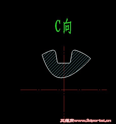

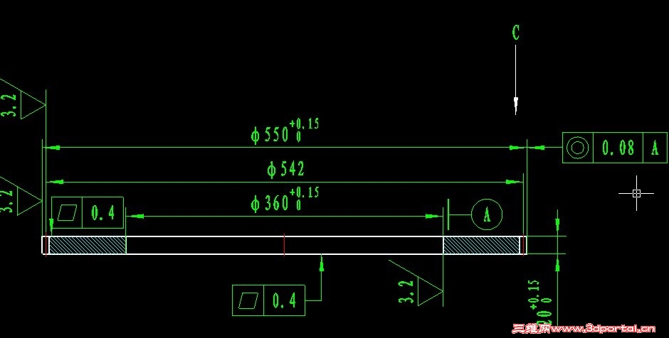

* w7 G1 W( e7 H. ^圆柱直齿轮加工工艺这样编制 是否可行? 还望大家赐教....
! x/ H+ h: p0 b2 `: ]0 T& O# s(淬火后滚齿  是否可行?滚齿粗糙度能达到多少)
& n' O+ h* ?$ O是如图,齿面硬度60-65hrc  中批量生产  材质45钢  锻件
/ T& c7 P/ ~; F' D6 P$ O
+ K' _2 J4 I' m$ p+ a. N1)锻造5 k+ @( ?) Q3 b' A7 j+ c2 K
2)正火
; _* h( Y) s# m粗车:
1 M, j, U1 K7 G5 F& K' h. E% a8 y6 E5 p3)粗车右端面及内孔,内孔单边留2mm.
, S; X1 n. L3 f' W4)调头,粗车外圆及车左端面,长度留0.5mm精车量,外圆单边留1mm.
2 @- Y  ]5 x* g! T精车:7 q7 G7 P3 s& ~$ c3 S, F) Y6 u
5)精车内孔及右端面,控制总长,孔口倒角.) u4 @2 f  L4 V& }4 J7 [$ Y5 Y. a
6)调头,精车外圆,倒角
4 H( n. R  b" |# U9 z2 C6 X7)检查( ~+ f9 d7 W5 D5 B$ }
8)去毛刺8 q  ^0 S: n: e  i, {2 V7 V$ ]2 }
9)滚齿7 F9 K# q7 R' \# T0 D- R; U
10)热处理,齿面淬火后硬度达到图纸要求
' m+ m, Q# e3 l8 \11)珩齿达图样要求
7 h5 e% B, W8 j2 D# e/ {" D( C12)检查2 U( t; Z- F# C/ {
13)入库

淬火后滚齿,按你说的硬度要加大成本了。( c4 N4 A" t1 t* N3 k! i2 m
45刚可能达不到你要求的硬度,不知你们做没做过试验。

问题多多,除楼上所言,精车工序也有问题,另一端面也要精车。1 c0 S" {9 X2 b8 b
C向视图想表示什么,画的也不像个齿。

45钢 渗碳淬火 ' M2 Y/ ]6 N6 `% B% k7 D1 l
怎么样?
发表于 2010-9-22 18:45:14 | 显示全部楼层 来自: 中国江苏常州
45钢一般不渗碳淬火,即使渗碳淬火也达不到 你要的硬度。

另一端面 平整度0.4mm   直接车到位  达到要求并不难 & A9 \+ {& Q$ r5 V- u  H0 ]& b
一端面需要精车 是为下工序提供精基准  1 a; ?& i' ~7 c; q% l' d2 K
C向试图 没仔细画 想请教大家 工艺的可行性有多高?. H: ]. z3 a% Y& I& A
还有一个问题就是:(淬火后,滚齿还滚的动不? 淬火后硬度高,担心刀子不行)

0 U! X+ D' C' o+ \$ M1.虽然另一端面平整度0.4mm,但滚齿要定位,而且有批量的话,一定是多件一起滚齿。' Y. A6 D5 r  b
2.齿轮精度多少,批量多少,这对制定工艺很重要。一般都是热前滚齿。常规机床与刀具不适应淬火滚齿。

9级精度 大批量  最后工序是磨齿  还是珩齿好...  其原因又是什么呢?
发表于 2010-9-22 20:13:12 | 显示全部楼层 来自: 中国江苏常州
9级精度的高频齿圈一般精滚至优于8级,然后高频。这么大的齿轮磨齿不要亏死

* ~. G2 A6 E) d( Y7 ]0 {9级精度的高频齿圈一般精滚至优于8级,然后高频淬火.
3 e8 a9 F/ s3 C9 ]1 Q9 `, I9 \请问高频淬火后,造成齿面变形,从而影响齿轮精度.....可行?

' ^: T9 X7 _" A0 L. H所以提高了滚齿精度1-2级,留作变形补偿。高频要找有经验和实力的单位。

45号淬火后滚不动,要磨齿,而且余量留多了,渗碳淬火就不对了,渗碳淬火是用在低碳钢,应该是表面高频或中频,

这种精度的齿轮应该不用热后加工的,只要控制好车、滚等热前加工精度就可以了,否则成本控制不行了。

用低碳钢渗碳淬火吧。再磨齿。高频淬火要做线圈,难做。淬火时注意下水的姿势。必须那么高的硬度么?做什么用的?

楼主更改后的工艺,基本可以了!!+ J) p7 x3 D1 v/ c/ v8 B
2 }6 a. P4 T9 f2 ~# f  |* V7 H渗碳,或渗氮,用低碳钢!!现在的质量好的齿轮都用这个工艺了!!
3 T# k5 T" Q' s& t9 j
8 ]' {% V1 k5 N: i& Z% N普通的垃圾齿轮,可以用45钢,直接淬火!!3 @: n& C# j6 h3 x, n8 P/ ^
: B+ X$ J, @# ^2 q% J# r4 v+++++++++++++ @* S5 i( q* i' x9 i* Q; S6 e. o1 A
几乎所有的加工,热处理后淬火后,基本就只能磨销加工
xl.zhuo + 2 技术讨论
发表于 2010-10-10 18:45:31 | 显示全部楼层 来自: 中国湖北潜江
硬度高的话,必须是滚齿后淬火,再磨齿
