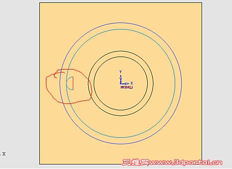

: w+ }9 Q# Z  G1 X( f  N8 R* R2 ]  _/ o2.5轴精加工,进刀和退刀都采用相切;但最终铣销后在进刀位置仍有一小部分没铣销掉,各位高手这怎么解决啊?

进退刀圆弧设置错误,你把圆弧半径重新设置一下,再走一遍试试!

PROFILE命令里面有个延伸刀路

错了,不要在圆上延伸,会过切

机床丝杆间隙过大,换向的原因。解决办法,不用2D轮廓加工刀路,用螺旋铣。或换别的软件。
