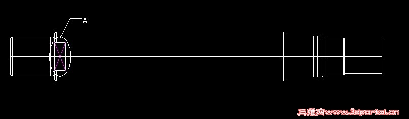

这是一个轴的机械图纸,尺寸我省略了。图中A处这个方框和叉叉代表什么意思?(方框的径向没标尺寸,轴向尺寸是29mm)。有人说是回转面的平面的表示法。但实际上从图纸的其他表示方法和尺寸标注上都知道这是个轴,那也就没有必要再注明是什么回转面的平面了吧。而且又只表示了这一小部分,还标了轴向的长度。希望哪位高手能解释一下。谢谢!

对不起,忘了附图了。
9 [/ N2 D5 Z: @( c! S 活塞杆.jpg

发表于 2010-9-22 22:11:23 | 显示全部楼层 来自: 中国江苏常州
应该另有轴向视图A,标有平面宽度尺寸。

发表于 2010-9-22 22:21:06 | 显示全部楼层 来自: 中国广东深圳
是放大视图的标记,平面是作 标记或卡位之类的.

发表于 2010-9-22 22:32:21 | 显示全部楼层 来自: 中国江苏淮安
这里应该是个平面,应该标注径向尺寸和轴向长度尺寸。

发表于 2010-9-22 22:41:37 | 显示全部楼层 来自: 中国江苏盐城
是个扳手位,轴上应该还有螺纹,紧螺母用的

发表于 2010-9-23 00:55:49 | 显示全部楼层 来自: 中国陕西西安
轴上削了扁。

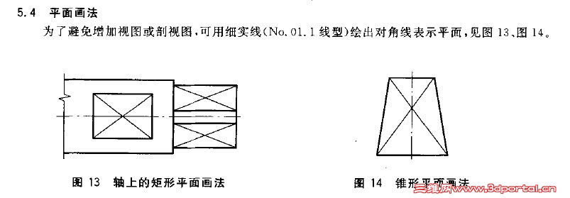

再学习一下GB/T 4458.1-2002《机械制图 图样画法 视图》吧。
天际孤帆 + 3 机械技术人员的基本技能。

本帖最后由 冈田胡杨 于 2010-9-23 11:08 编辑 ; ?5 U' ?/ d1 o
+ @: e1 }% f' Q4 c3 u5 nXX代表平面
; }. ?2 p3 K& p# A1 Y关于A,图纸上有A的解释
# @3 ~4 \- z" p8 b) u. f: q希望楼主发个全图看一下
发表于 2010-9-23 11:09:42 | 显示全部楼层 来自: 中国广东深圳
这个位置应是平面,为了防止看图的人当作是弧面,& \; T- G7 l8 H( U1 ]' r
所以他标示了记号。
 楼主| 发表于 2010-9-23 12:58:07 | 显示全部楼层 来自: 中国浙江嘉兴
了解了。谢谢各位!

发表于 2010-10-7 09:05:04 | 显示全部楼层 来自: 中国湖北武汉
工具接触的平面,这个标注方法国家标准的机械制图里有。。。。。。
发表于 2010-10-7 15:25:38 | 显示全部楼层 来自: 中国江苏徐州
楼主,图上的叉表示平面。

发表于 2010-10-11 10:41:50 | 显示全部楼层 来自: 中国陕西西安
这个是轴上用来卡位用的,是铣了一个平面出来!
发表于 2010-10-11 15:29:41 | 显示全部楼层 来自: 中国江苏常州
楼主,这是油缸,或者气缸的活塞杆,应该是扳手的尺寸,扁厚
