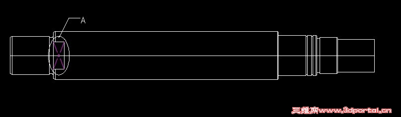

这是一个轴的机械图纸,尺寸我省略了。图中A处这个方框和叉叉代表什么意思?(方框的径向没标尺寸,轴向尺寸是29mm)。有人说是回转面的平面的表示法。但实际上从图纸的其他表示方法和尺寸标注上都知道这是个轴,那也就没有必要再注明是什么回转面的平面了吧。而且又只表示了这一小部分,还标了轴向的长度。希望哪位高手能解释一下。谢谢!

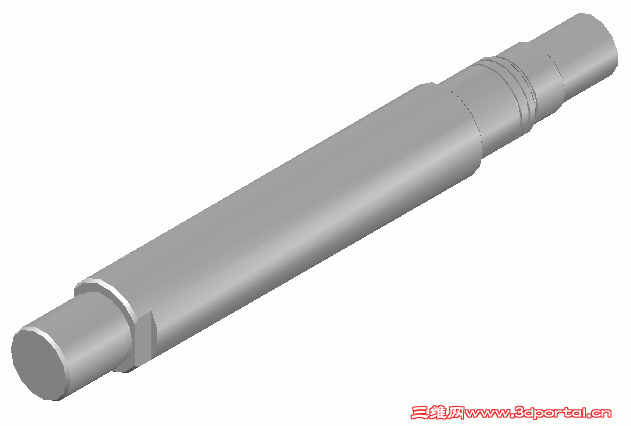

这是个轴向尺寸为29,与之相邻轴颈直径外切正方形(轴削平形成)。
发表于 2010-9-23 10:24:54 | 显示全部楼层 来自: 中国广东肇庆
铣一扁位,装配用的
 楼主| 发表于 2010-9-23 12:59:05 | 显示全部楼层 来自: 中国浙江嘉兴
了解了,谢谢各位的帮忙!
