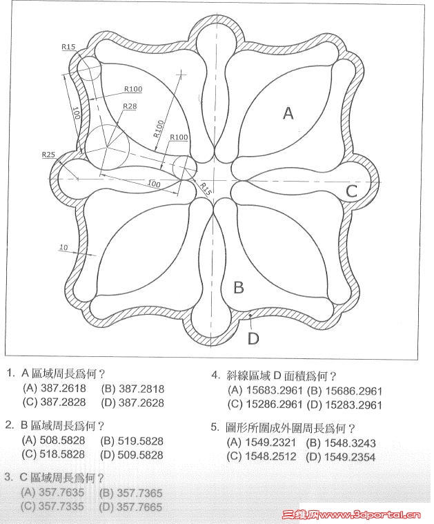

这个图我画出来了,但是尺寸总是不对,与下面的题目有误差,不知道哪里画错了!请教大家,能否给个作图画法!

你这个是用二维软件画的?用三维应该好画点哦

这个题不久之前才讨论过的:http://www.3dportal.cn/discuz/vi ... p;page=1#pid51792702 ?* j+ J2 s; W; A% g5 c$ U" y# u
话说楼主是那个地方不对啊?说出来大家讨论一下。

3# coolboy123 我第三题算出来是357.6451第四题和第五题都是这样,差了一些值,反复测量都是这个结果,所以我想是画图错了,特来请教,这是个小问题,本该自己解决,但我实在没找到问题所在,麻烦大家了!谢谢!
