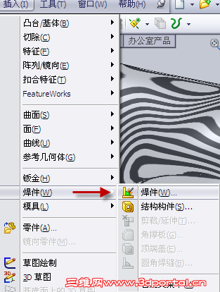

sw2009 焊接工具条显示黑色,生成一个焊接特征要激活焊接环境   怎么来激活环境  还是要激活焊接模块!!!

发表于 2010-9-23 16:20:26 | 显示全部楼层 来自: 中国陕西西安
焊接本身就在零件下可用,何用激活?
