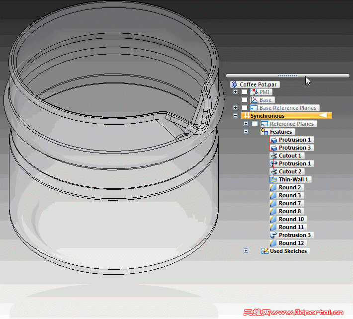

) s: k& e1 L. D! b+ d1 P6 v) m. LST3中的新式模型结构树是嵌入式的,对模型的遮挡降低到最小化,可以充分的利用显示器空间。但是它只能在Windows7和Vista系统下才有效,XP下还会延用以前的风格。7 T2 W. g5 ?4 t) ^  ?
5 z7 i# N/ O; w$ P$ [+ m5 M 2.gif ! e1 c. z' ]8 _$ J% S5 {) u9 B

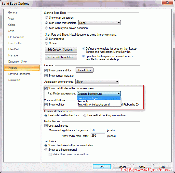

默认状态下ST3的模型结构树还是老样子,需要自行设置打开,在Solid Edge选项里勾选下图中的红色线框里的复选框即可,下拉菜单里的3个选项是嵌入式模型结构树文字的3种显示模式。& G2 P  U' R: B  |( l  e+ k

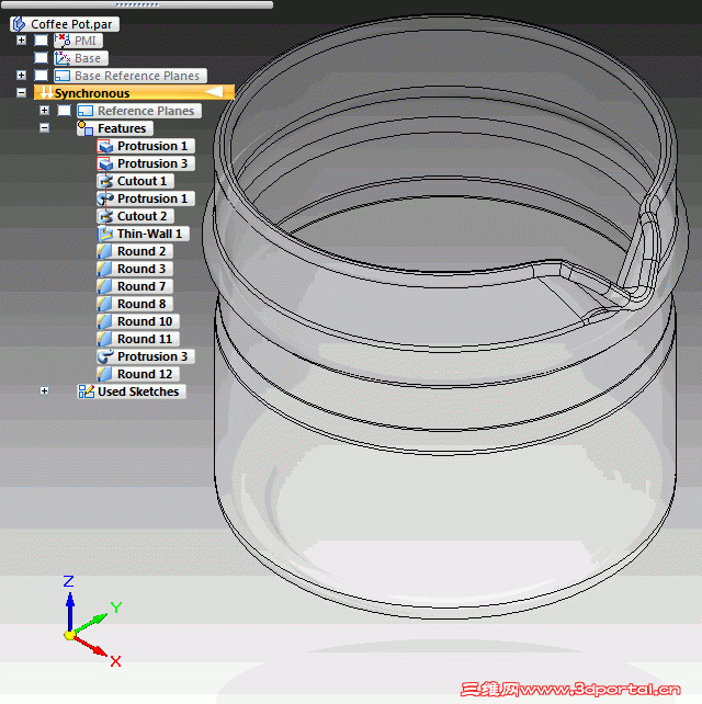

: h  z# d6 F7 A! b; G8 [5 C新式模型树可以随意拖到任意位置
