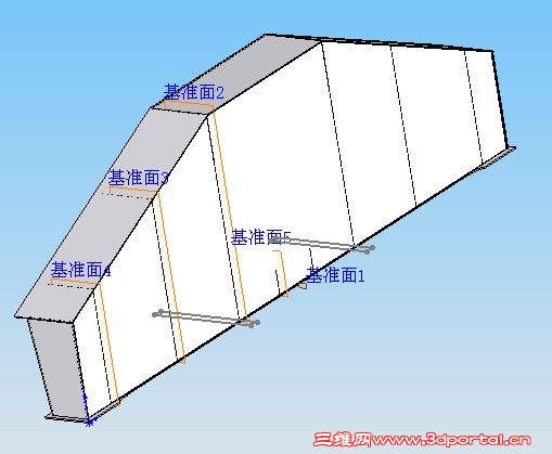

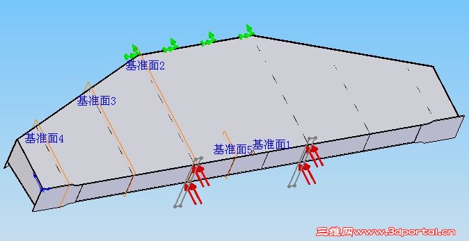

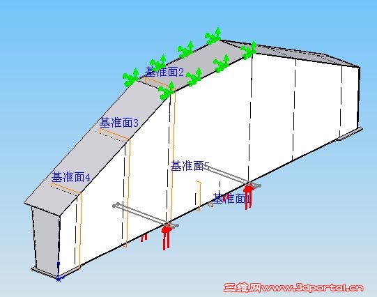

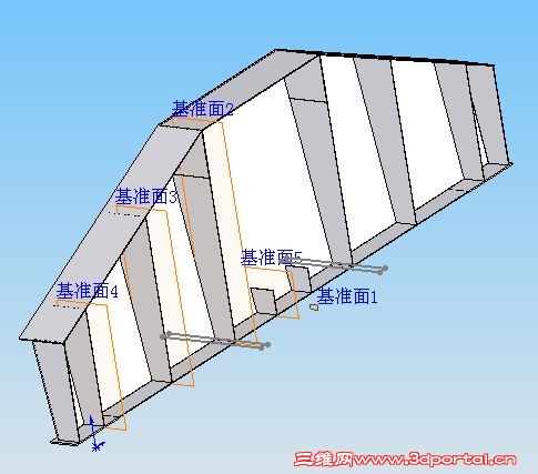

关于箱体类型钢结构件受力分析时,网格类型该怎么选,实体网格和外壳网格都可以吗?9 U9 ?4 I) o/ u, |, I% n
我自己实践过,用实体网格成功运行分析,但是用外壳网格时失败(网格能划分完成,但是运行时显示压力和制约转移失败,最后显示stop:Maximum node number exceeds the limit.,我把网格大小调大或调小过,都没有用),请各位大大指点下。象这种箱体结构是否一定要用外壳网格?实体网格的结果准确吗?" s& Z) U1 F4 Q) v1 V" {. I/ c+ j
下面附下图

 楼主| 发表于 2010-9-23 15:08:38 | 显示全部楼层 来自: 中国江苏
把受力图和文件附上,我用的版本是2006。

发表于 2010-9-24 19:51:51 | 显示全部楼层 来自: 中国广东深圳
如果你的约束和载荷定义正确的话,实体网格和壳体网格分别获得的结果应相差不大,壳体网格的网格数量小,运算量相对小,这在大型结构时是很有意义的,实体网格结果一样是可信的。前提是边界条件定义正确。另外,有限元分析结果只能参考,与实际情况是有差异的。
发表于 2010-9-25 13:35:19 | 显示全部楼层 来自: 中国河南郑州
用壳体分析 注意约束加载 不能像实体那样加载
