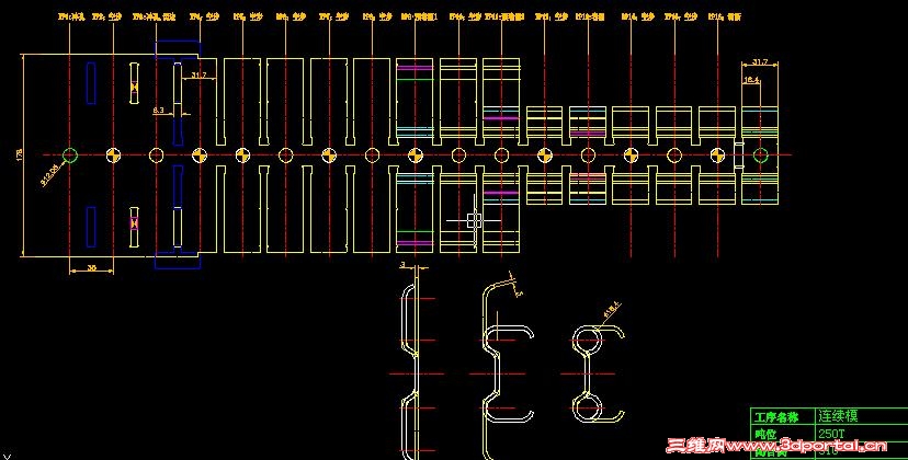

此产品已经生产4年了,跟大家分享一下其排样!
% h0 n0 }1 [- B1 {' U" n材料是:QSTE380 TM  `+ e* x3 n5 x! C* @
T=3.56 }* ~0 Y: x7 P1 j, _  q6 J9 r5 Q* {
2212.jpg 9 v7 a/ _; r0 c' }$ G' G& R

发表于 2010-9-25 17:14:11 | 显示全部楼层 来自: 中国广东江门
感谢楼主的分享精神,能把难度高点的也分享下吗?

发表于 2010-9-30 16:31:45 | 显示全部楼层 来自: 中国浙江宁波
不错,方式可行
发表于 2010-9-30 20:36:51 | 显示全部楼层 来自: 中国山东济南
lz有没有模具图纸啊,分享一下,呵呵
 楼主| 发表于 2010-10-1 10:51:05 | 显示全部楼层 来自: 中国江苏连云港
5# wxt20082009 % b  u% V/ l" v- @6 j
有了排样,其实模具结构就差不多应该知道了

发表于 2012-6-19 19:31:43 | 显示全部楼层 来自: 中国广东深圳
向下包圆吗?
