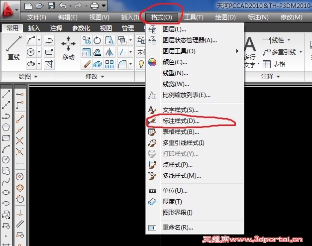

发表于 2010-9-24 07:58:47 | 显示全部楼层 来自: 中国江苏扬州
在菜单栏里点“格式”,在其下拉菜单里点“标注样式”9 b/ V  j, J: n: U2 y

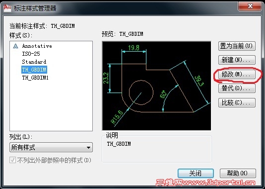

无标题.jpg 8 T2 v$ D/ F/ S. }8 B; F7 j, [
选择你选择的标注样式,在弹出的窗口中点“修改”

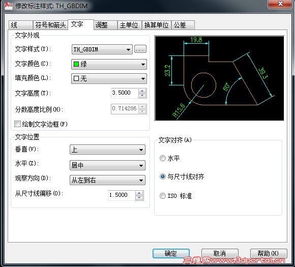

; V3 j4 s. T3 @! V- W3 |在弹出的窗口中进行参数修改,包括箭头大小,尺寸线、尺寸界线设置,文字的大小等等4 v1 \% c& U3 p8 N
