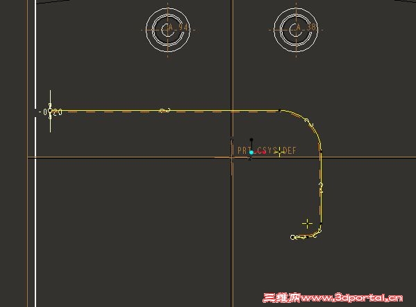

* E) Q. c+ J5 o( ?删掉一根* c/ O/ `, r% p) A7 Z) T5 [1 n. I1 r! `! S
截图79.jpg 2 l, ?1 [  T: ^# J' @: q5 h
图标是这样的  红色那个
4 |& o/ t2 X; w  r- U$ V$ j% x1 p 截图80.jpg

参照边,偏移出来的

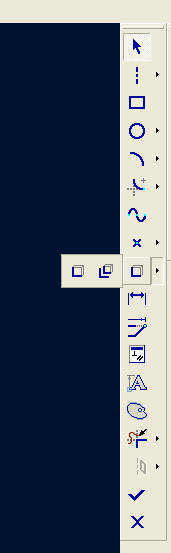

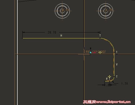

如图所示,选择单个链,然后输入数字跟方向就成!

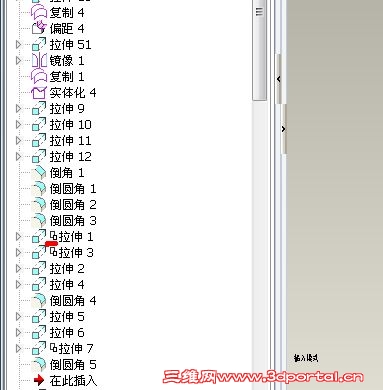

是在组装模块里画的,以别的零件为参照

没怎么看明白  应该是4楼说的那种情况吧

没看明白LZ要表达的意思。那些虚线是参照线,是原有面上的边线的在草绘平面上的投影线。
