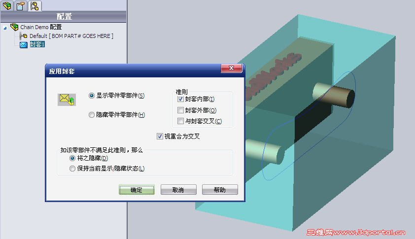

发表于 2010-9-24 16:19:46 | 显示全部楼层 来自: 中国陕西西安
对于大型装配可以利用封套较好
wlkr + 3 技术讨论
 楼主| 发表于 2010-9-25 20:18:58 | 显示全部楼层 来自: 中国台湾
"对于大型装配可以利用封套较好"
7 A' {" y0 P$ @6 y* e8 |8 Ysolidworks封套如何使用,請詳細說明,謝謝
