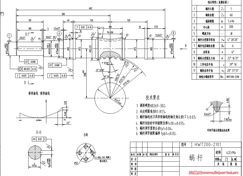

大家知道这种蜗杆的加工方法吗?知道的指点一下

蜗杆处铣刀铣削加工

蜗杆件不多一般在车床上加工

用滾齒機加工

车刀肯定不能走直线:lol::lol:  j" v; {: X2 ~3 P: L  w$ \
车刀也不能走圆弧,因为齿形是向心的
; E8 l' Z0 X+ q, {那车刀只能圆周方式运动6 u, h% J. T$ X4 x8 h/ J6 c5 M' S
以上只是个人看法

蜗杆处在车床上面车出R160.761,在滚齿机上加工蜗杆

蜗杆处在车床上面车出R160.761,在滚齿机上加工蜗杆 ( x% z+ x* o2 L! N
================================7 u) k! @. D' G: Q# M& @4 d- D( ^: g4 s
这种方法可以 ,还有没更简单的方式。要装夹2次,精度不好控制

数控车+滚齿机

蜗杆这么设计我第一次看到,蜗杆外圆一般是圆柱的,涡轮界面才是你的图纸的形状,如果你的蜗杆做成这样的那你的涡轮设计成什么样了,界面做成凸的?蜗杆一般都是车的,涡轮一般是滚齿机滚得,涡轮滚刀只做径向进刀,所以涡轮一般都是内凹的。

此类蜗轮蜗杆属于双包覆的了,只是不知道这蜗杆是怎么加工的,滚齿机是怎么加工,希望有人能出个简易图看看

二包蜗杆,数控车可以直接搞定,我们群里有个大师就会 ,但是程序很贵万元级别的,宏程序编写的

“程序很贵万元级别的”比一根蜗杆还贵?这根蜗杆值多少钱?

: a  L- K! b4 w' @' _: T+ o这是平面二次包络蜗杆,与其相配的蜗轮齿面上,是以平面齿齿轮的齿面为母面经共轭运动包络形成的。可用与该蜗杆参数、形状完全一致的滚刀在滚齿机上展成。构成传动副需两次包络运动,故称为平面二次包络环面蜗杆传动。

听说有这样的靠模机构,打听一下

6楼、14楼说的在点子上。这也是最为经典且经济的做法。
