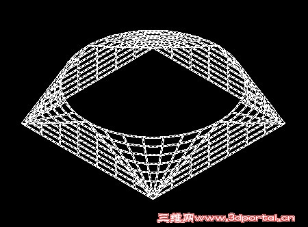

最近在做钣金,手工放样了好几天,一直闲麻烦,学一下CAD 3D,好不容易把方接圆画出来了,不会展开,头痛啊~* H0 b) q- X+ y& g9 S: X
哪位高人救救小弟,让我早日摆脱一天到晚画等分线的痛苦吧~/ m& H/ z7 `7 I  d- [9 L

AUTOCAD没见过有钣金工具,如果真需要那就在网上下载个钣金展开软件,外挂安装在CAD上。要不就按最老式的方法找本书看吧,天圆地方很容易的展开了。。。。。
发表于 2010-9-25 17:45:04 | 显示全部楼层 来自: 中国辽宁
像这种程式化的工作,用二次开发编程解决再合适不过了.
发表于 2010-9-30 14:05:07 | 显示全部楼层 来自: 中国陕西宝鸡
建议看书,书上有很明确的天圆地方钣金展开做法!

楼主祇要再求出各线段的实长就可以了!!
发表于 2010-10-3 14:06:48 | 显示全部楼层 来自: 中国江苏淮安
化工版的《机械设计手册》第一卷有详细作图法的介绍。你看看就可以弄明白了。我也是前些日子从那里学会的。

天圆地方有很多小软件都可以作出来。
发表于 2010-10-4 13:34:32 | 显示全部楼层 来自: 中国江苏无锡
用SW,展开很方便,有许多形状有些软件也是很难展开的;但有个缺点:尺寸不太好标注;
