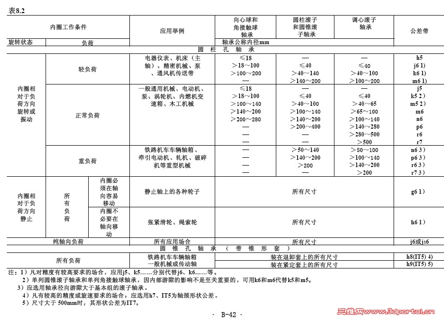

206的轴承内孔直径是30,我做的轴上公差是+0.028下公差是+0.009
4 F* s9 `% W! B# ~  C# v' R请问过盈量是不是大了?
2 @1 u, O+ h5 v  o1 v7 ~轴承的标准公差是不是H7?

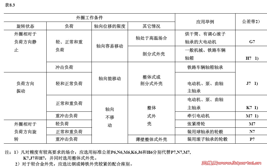

6206轴承内孔公差为30(0/-0.010),外径为62(0/-0.013)。/ @; o! [3 S3 F) C
按你给的公差大概是m7(+0.029/+0.008),不好说是否太紧,配合的选用需要按工况选。请参考有关资料。
