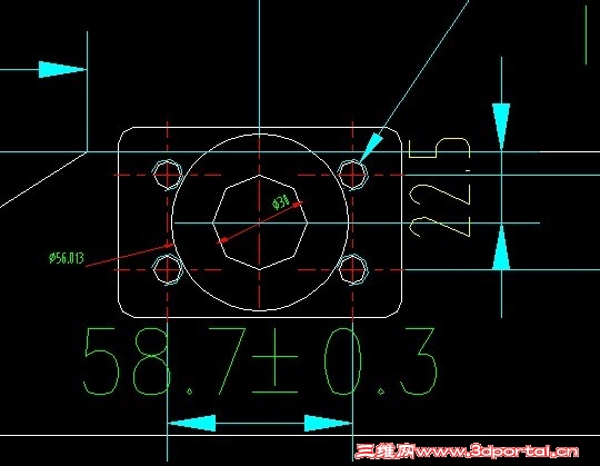

大家看看底下的图+ s3 y; s& E. L" G- N
是油冷器出口法兰
, Q7 `- C3 X, T" N5 L0 R7 o/ T1 N怎么安装比较合适呢9 A$ j  s; H% e/ d+ V" A5 j
我们头说做个法兰,管用普通的胶管
2 @. z& W' m+ s用卡箍套紧就行了
3 i2 T$ L8 ?8 Z/ F我还是觉得用普通的胶管总成合适
$ q  C, C2 e8 l, B% `我现在也拿不定注意
+ A& }! c' k4 L. c! w  [大家帮忙看看,谢谢了

做个连接法兰是肯定的,至于法兰后使用透明胶管还是使用液压胶管总成,要看冷油器出口是否有压力,如直接连回油箱,则使用哪种胶管都可以。如后面还有液压元件(比如使用回油滤清器)则最好还是使用液压胶管总成,这对防止接头漏油更可靠一些。

我认为你们头说的比较经济实用。你的方法比较美观。因为油冷器下端是回油箱油路没有压力。只要能达到回油目的即可。

有没有分体法兰盖
% L: ^  n6 K7 v5 z0 O% N  K直接把胶管接头给扣压上
发表于 2010-9-25 15:09:25 | 显示全部楼层 来自: 中国北京
这种是可以购买得到的扣压胶管连接类型(前提是你的那个连接尺寸为SAE系列)
