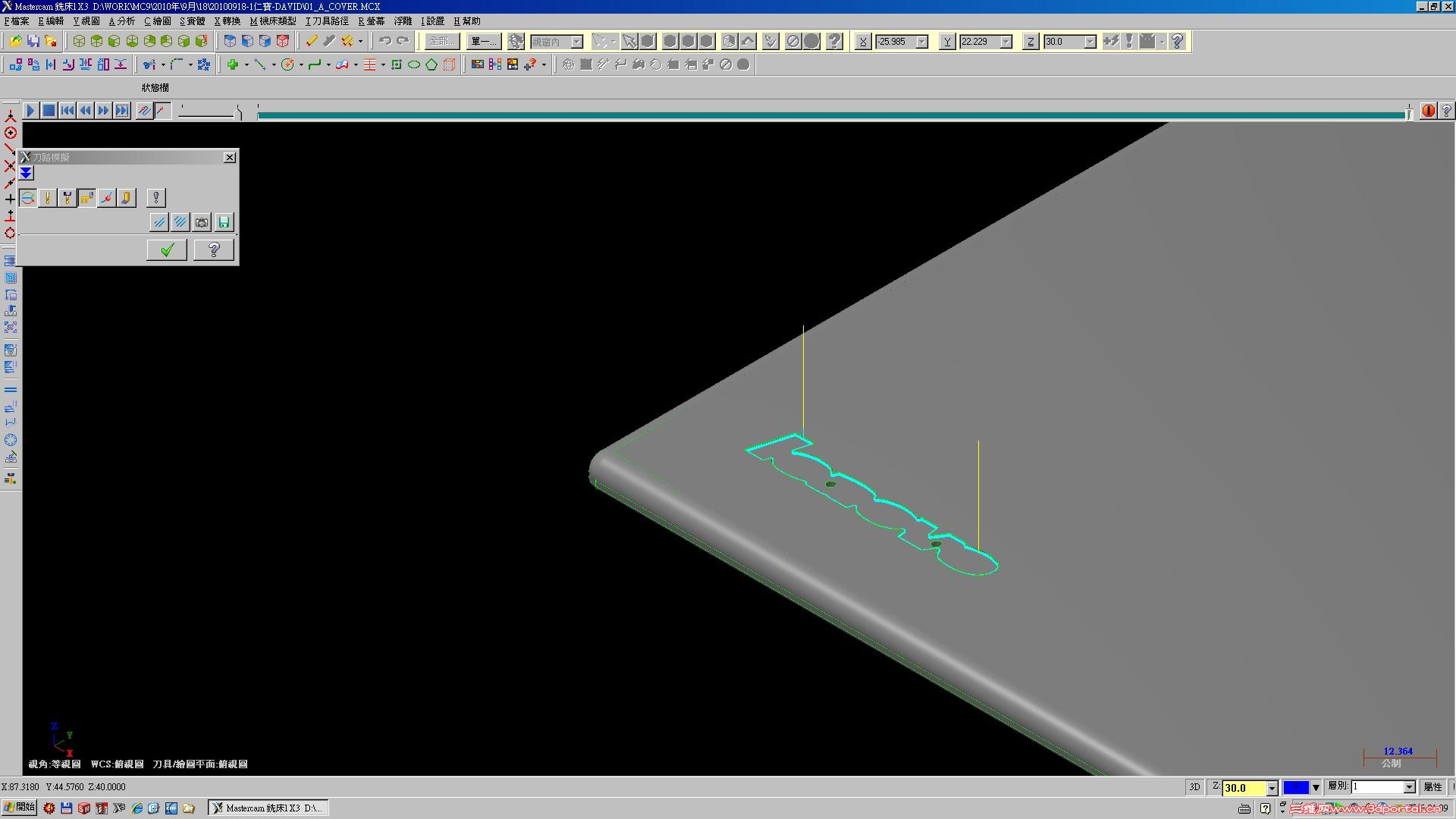

這是用9版做的,然後用x3開出來的. M. O/ x" p3 s& D5 L  z
  U% a2 G( \# s% H/ q* {
1.JPG   J" u' w, o$ z* R# I/ f  u

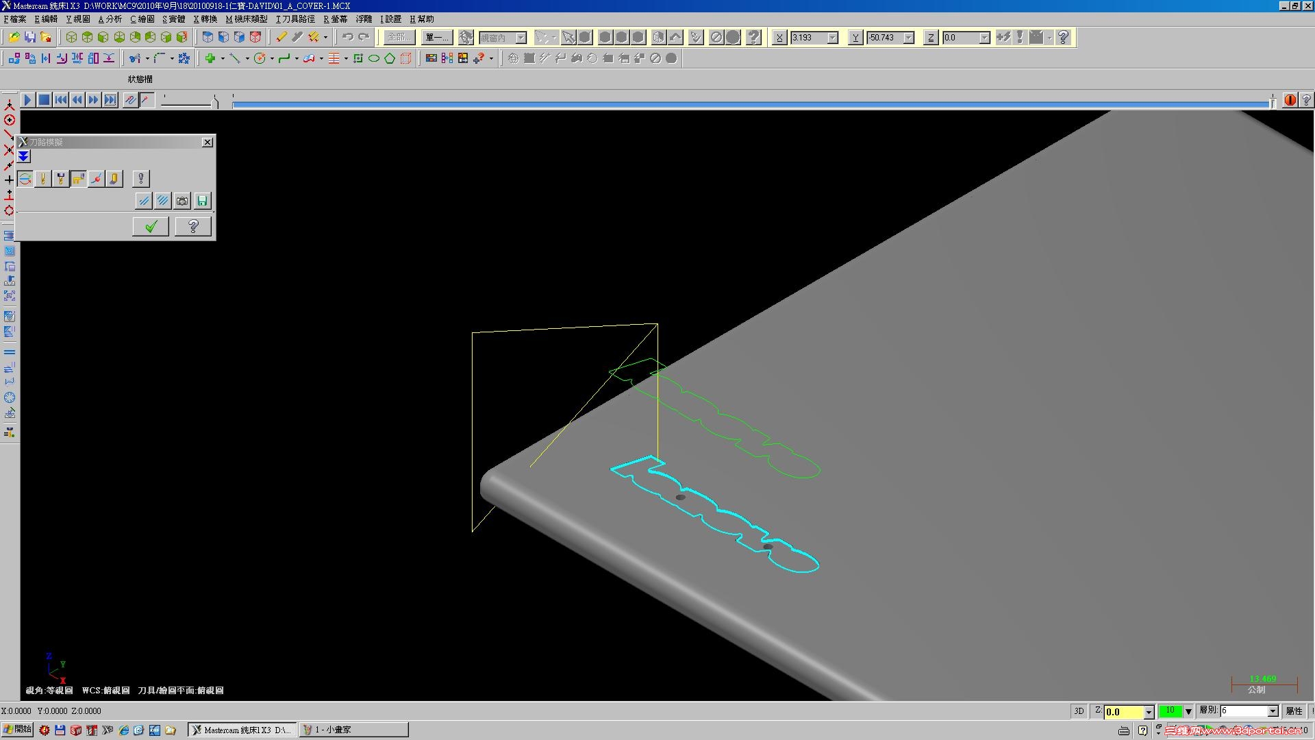

5 X. Z# @: o9 \/ C1 u6 i這是直接用x3做的
. A2 y% `0 T; ?
% _$ E" ]2 g5 p2 G- Y  u: l: u/ r& W% P" ]# C, w. p
我把參數設的一樣,結果卻變這樣。% ]; c. Y3 n& r& g9 Z; V0 G
這是為什麼?
+ l' P, G1 o! p0 p5 U' a8 R
. _& B& j3 D9 k  i% r& Q補充一下,這是投影加工。
# v' R; I' E& l- d9 B& y補上mc檔,
! G) O3 ?$ z7 [& c+ k7 O煩請高手幫忙。

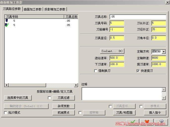

把那个参考点的对勾取消掉
发表于 2010-9-30 10:42:22 | 显示全部楼层 来自: 中国北京
把参考点前面的对勾取消掉!
发表于 2010-10-1 10:21:22 | 显示全部楼层 来自: 中国安徽宣城
投影加工默认回参考点危险啊,以前都去勾,还是上了一次当。干脆选3D线条加工。
