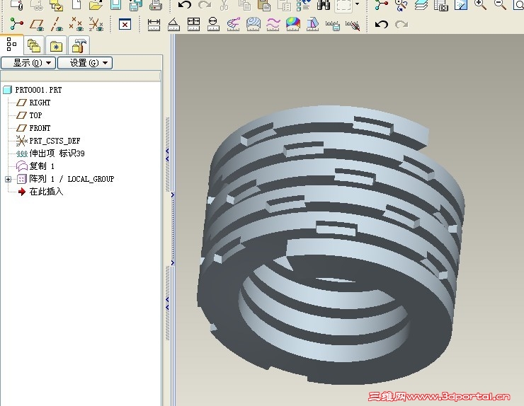

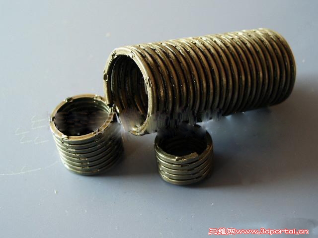

* n9 a! P7 O! Y8 a请问弹簧上面的下凹特征怎样构造,并且这些特征按一定规律旋转着附在弹簧上。希望大家能指点一二,也可以一起讨论解决方法。 spring.prt.rar (395.8 KB, 下载次数: 23)

LZ这种弹簧叫什么弹簧啊。。没见过嘛
 楼主| 发表于 2010-9-24 19:03:54 | 显示全部楼层 来自: 中国广东深圳
其实叫什么弹簧我确实也不知道,我们称它为弹簧衬套。呵呵。

发表于 2010-9-25 11:54:17 | 显示全部楼层 来自: 中国广东中山
本帖最后由 wod861210 于 2010-9-25 11:55 编辑 6 L3 G1 ^$ b8 Z, y4 C9 `& u
* p2 e0 h2 v* |- W图片看不清楚,能不搞大点吗、、: W7 H  H  t  e) s7 S6 U! L2 G$ H
这种弹簧有什么特别的用途吗?
2 _& m( ]' Y/ g# ~凹坑曲线阵列应该没问题吧
 楼主| 发表于 2010-9-25 13:32:37 | 显示全部楼层 来自: 中国广东深圳
5# wod861210    呵呵 ,图片只能这么大了,其实不一定画得的和图片一样,能找到方法就可以了。
 楼主| 发表于 2010-9-25 13:50:59 | 显示全部楼层 来自: 中国广东深圳
曲线阵列达效果不理想,不知道那条曲线怎么绘制。

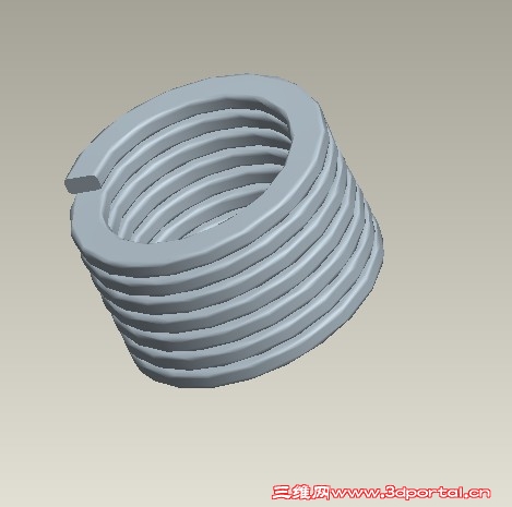

 楼主| 发表于 2010-9-25 15:52:33 | 显示全部楼层 来自: 中国广东深圳
10# wod861210       麻烦你帮我看看,我的怎么就阵列不了了。

发表于 2010-9-25 16:05:05 | 显示全部楼层 来自: 中国广东中山
5 h, p. V' Y1 H+ [( B
" H  m) X" j2 W# W+ [6 o搞定,自己看下哪里不同8 W5 ~, B' O* j3 e
阵列错误可能有2个原因
/ R: j( e1 V' u- `/ t1.阵列个数太多,它们会相交
7 a7 T4 ?) P1 T. D% _2.阵列的增量不要太小,可能也会相交, m8 J1 \, A' r  A" J
这个都是计算的

 楼主| 发表于 2010-9-25 16:39:09 | 显示全部楼层 来自: 中国广东深圳
13# wod861210      谢谢您的帮助 ,呵可。虽说这并没有达到我想要的效果,不过我从中也学到了许多。
