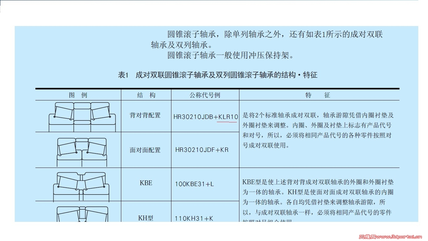

有一个NSK的配对轴承,型号:HR32232JDB+KLR11()CA230
* Q1 j8 F1 j% ]& I# g对于此型号,我的理解如下:HR是指重载型圆锥滚子轴承,J是指圆锥滚子轴承外圈滚道小端直径、接触角及外圈宽度符合ISO标准。DB是背靠背配对结构。KLR11():是指有内外隔圈,外隔圈宽度11,内隔圈宽度根据实际配磨(即括号所指),CA230是指轴向游隙,230是中间值0.23mm.% V, ?' K3 K4 n( a: T1 G& J' d
注意:下面的内容,主要是()是否按我的理解,因为从未看到过这样的NSK轴承型号,不能确定,有知道的出来印证一下。- k5 s; j& F0 U; r; m
2 d$ |% E! Z! L9 k- ~( f9 ]1 JKLR11():是指有内外隔圈,外隔圈宽度11,内隔圈宽度根据实际配磨(即括号所指)。

KLR11是配对用的“对号”,就是配对时候要选用相同代号和相同对号,还有,()里面有数值么?

发表于 2010-11-1 13:58:39 | 显示全部楼层 来自: 中国广东韶关
他不是两个圆锥配对么,就是两个带有KLR11编号圆锥轴承才能配在一起使用。以前看过相关资料,好像中间隔圈也带有编号,时间太久,找不到那份资料了。

你说的带KLR11的编号在单列圆锥上有相关打字内容?
# ~5 l4 L/ }% A, }: Y6 K9 e5 x# \6 i! [这个11应该是隔圈的宽度。

请看下面资料。
 楼主| 发表于 2010-11-2 14:08:22 | 显示全部楼层 来自: 中国辽宁大连
这个我能在NSK的样本上查到。你仔细看我的问题,这不是我想知道的。
