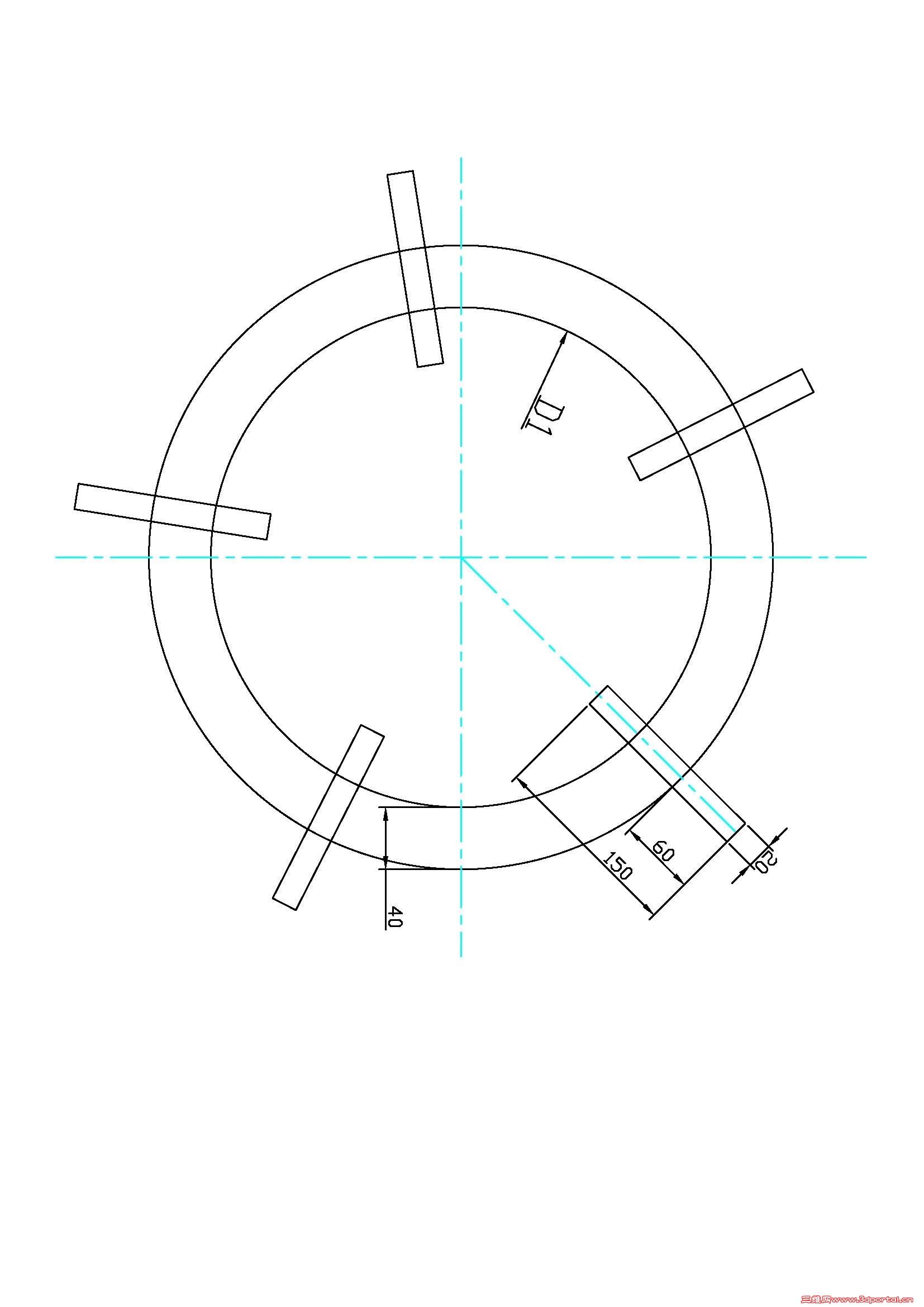

如图所示:有一个系列的D1,其它的都是不变的。求助怎样用动态块将它表达出来。不必要用2010的约束。

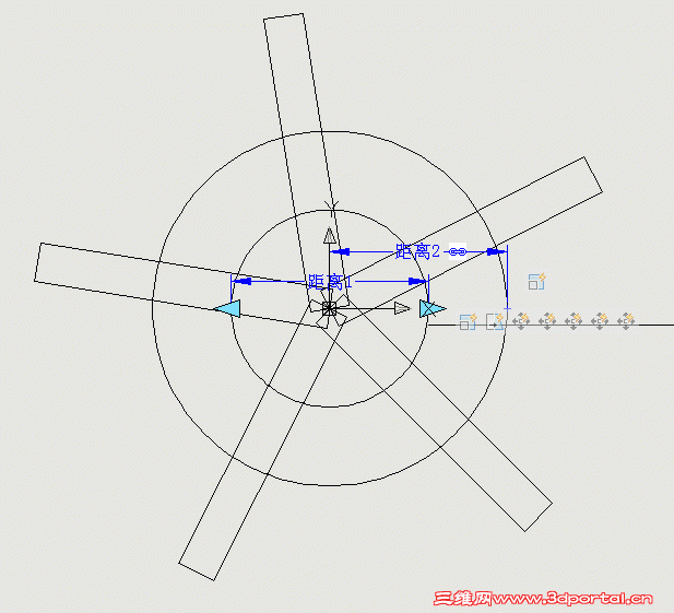

发表于 2010-9-27 13:10:12 | 显示全部楼层 来自: 中国辽宁铁岭
制做这种"同心圆"动态块的要点是要有两个线性参数,用第一个线性参数拉伸第二个线性参数,并且把第二个线性参数的"链动作"设为"是",然后分别用两个线性参数缩放两个圆.
! P( j1 S/ k8 _$ s% [7 k Untitled-1.gif
