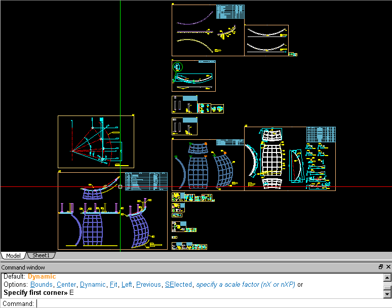

我们一般出图都是在一个模型空间绘制多张图纸,当需要打印时就需要每张图纸框选打印,有什么办法实现多张图纸批量打印呢?

有一个叫"AUTOCAD批量打印助手"的插件,此插件脾气甚怪,所有的图纸必须位于同一个模型空间中,且各图纸必须做成图块方可打印。楼主不妨搜来试试。
 楼主| 发表于 2010-9-25 09:04:30 | 显示全部楼层 来自: 中国广东中山
我试过,不怎么好用。难道就没有其它好的办法吗?

发表于 2010-9-27 10:30:40 | 显示全部楼层 来自: 中国浙江绍兴
给每张图纸设一个布局,完成后发布,选打印全部布局即可

发表于 2013-11-24 17:27:17 | 显示全部楼层 来自: 中国广东广州
DCX001 发表于 2010-9-27 10:30 static/image/common/back.gif! d& n( S+ n" K
0 U% ?3 O- X7 E' F. n: O8 h. U9 ]2 q
0 r% n5 s/ B! p* ~9 H这方法最好0 f+ h' l! F# q9 l% P6 {" W+ n
