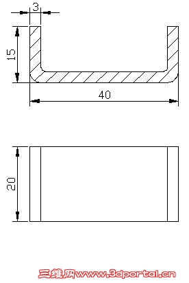

如图所示:该件的展开尺寸是多少啊?
) D4 D7 S, h7 r7 @2 O; S4 w/ q  I有没有公式之类的,还有类似的怎么计算啊?2 H* ]3 H$ D1 {3 r% |
高手们请指教!2 T: Y; y6 q. ~. n0 B) m9 i2 R
谢谢!

是不是根据中性层来计算哦,R不知道是多少啊!不会算

我觉得就按中性层长度计算展开长度即可。弯曲部分属于内则挤压外则拉伸的变形状态。

肯定是按中性层的长度来计算该零件的展开长度的。楼主,因缺少了折弯半径R及材料牌号,无法精确计算展开长度,请楼主补上。

此图开料长度尺寸为:70-4(R+3)+3.14(R+1.5),其中R为弯角处内半径大小

按板厚中心线的长度计算,其展开图形宽度为20,长度为40-2x1.5+15x2-2x1.5+2x2x3.14x(r+1.5)/4=64+3.14x(r+1.5)        r为折弯半径。可予测量的。

一般要求按照中性层即可,如果有特殊要求,可以用锻压手册的公式计算,另外,可以用SW展开或直接用软件计算截面积,除以板厚就可得到展开长度。
