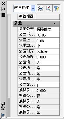

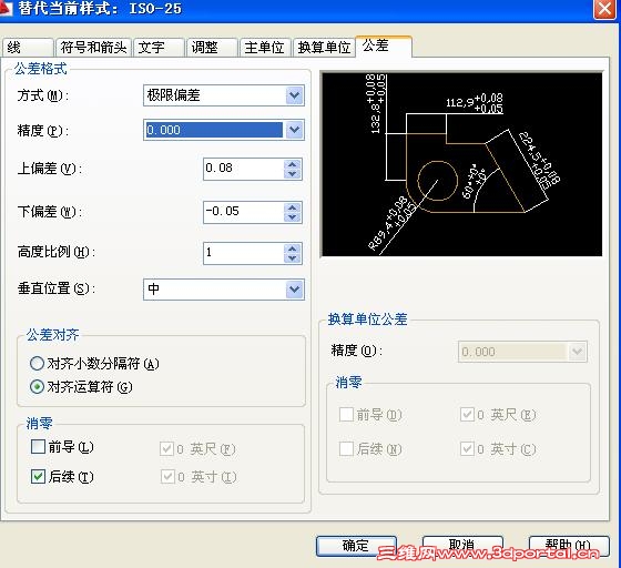

发表于 2010-9-24 22:04:28 | 显示全部楼层 来自: 中国广东佛山
本帖最后由 无声雨 于 2010-9-24 22:06 编辑 ( C6 x# a& k* D( n
+ r! z& c! U; N) `$ f) T. E
三种方法:
1 W, L& B. f3 Y1、在标注时,在命令行输入M进行多行文字操作(注意观察命令栏提示),然后按2#所讲进行具体操作;
: Z$ E& N6 ?$ }8 j  a2 @8 j$ e& r2、在尺寸标注样式里面设置,如图示设置即可。但是这种方法会让使用该标注方式的尺寸均带上所设置的公差(使用替代标注也可以达到单个要求)。
% v( V8 P6 M, c" ~3、双击尺寸,打开特性对话框。如图示设置就可以进行单个尺寸公差修改,这种修改只是让单个尺寸带上该公差。。
& \; ^( U5 h. S2 G9 x. }: @: G- G& E8 s8 d4 X+ C/ P/ G( `
使用2、3方法可以使用特性匹配到另外一尺寸,而第一种方法则不行。3 O* \, D- r7 W! J) a
以上请参考!!
