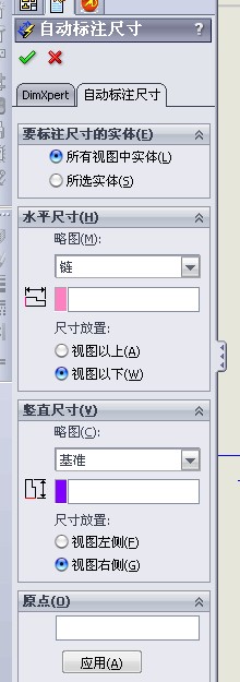

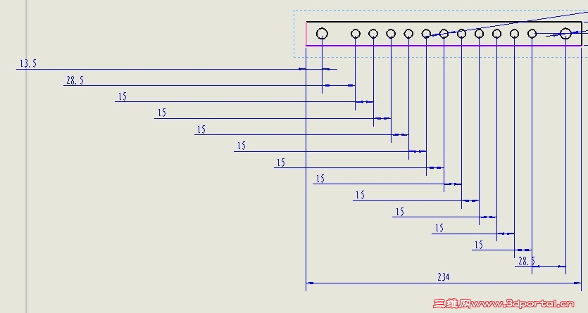

是不是这样的啊?左边要记得选择 链
