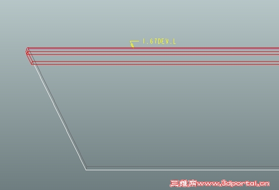

在proe的钣金壁选项中,有个平齐的,做出来的效果如下图.我想请教一下proe是用什么公式计算这段钣金的展开长度(就是图中那个1.67DEV.L,是怎么计算的)的呢?4 y$ G. [, @( k) a/ u2 g* q" E

它有自己默认的折弯系数,你要根据不同材料和厚度来设置6 `7 f+ h2 E. v! a  [0 j) f) Z/ A
它也就是计算中性层的长度: T1 U# E+ J/ ^; _/ N( z

跟料厚有关,.45的K系数

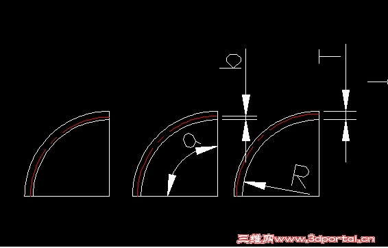

   PROE中的折弯,我用得不多,在作弯脚时用一下。以下为个人理解,有不对的地方,请批评指正!
3 s( a* s/ B/ _. L$ J- B在说折弯时,先重复提一下折弯因子。见下图,图中红线为板材中性线。b为中性层到板材内壁的距离,
) K& N4 p- t0 ^a为折弯角度T为板厚,K为一个折弯因子。K=b/T,K就是中性层折弯系数。材料在折弯时,产生变形,
' E) s3 I, L1 W" R- {' [外层的材料拉伸,内层材料压缩,中性层长度不变。硬度大的材料拉伸变形小,中性层就靠外,硬度小7 l  @; O4 ~  F  K0 f/ f0 [3 [
的材料拉伸变形大,中性层就靠内。普通材料中性层就趋中。图中,左边的为铜材和软钢,中间的是普
" G5 Q* H& P, }, U0 e  Z: R通钢板,右边的是硬钢和不锈钢。材料的展开长度就是中性层的弧长。它和几个参数有关,折弯半径,  Y) l: m- t; X6 f8 Y3 b; e
折弯角度,板厚及中性层系数。
: p  l& O) M2 o* w% C' U  如图,展开长度为: DL=Pi*(R+K*T)*a/1803 x6 c2 N, M+ W( s: t: T+ Z: n5 ^
  PROE还用Y因子来计算展开长度,Y=Pi/2*K. y( C4 {1 E3 H; p: c
  公式变为: DL=(Pi/2*R+Y*T)*a/90* Q7 X- w* |+ T0 W+ y* l
  如果没有专门的折弯表,PROE就用这个公式来计算展开长度。所以我们在开始一个钣金制作时要先" G: ^" @. I5 H, }
定义K值或Y值。系统默认的Y值为0.5,K值就是0.318,相当于软钢和铜材。如果用的是普通钢板,可以设# O: |. p1 k- j1 H0 F8 B( `* |
置K值为0.45,即Y值为0.707。% Z: z; l' H9 Z4 ]/ P* t
  具体步骤为:点击编辑\设置\钣金件\折弯许可\K。
