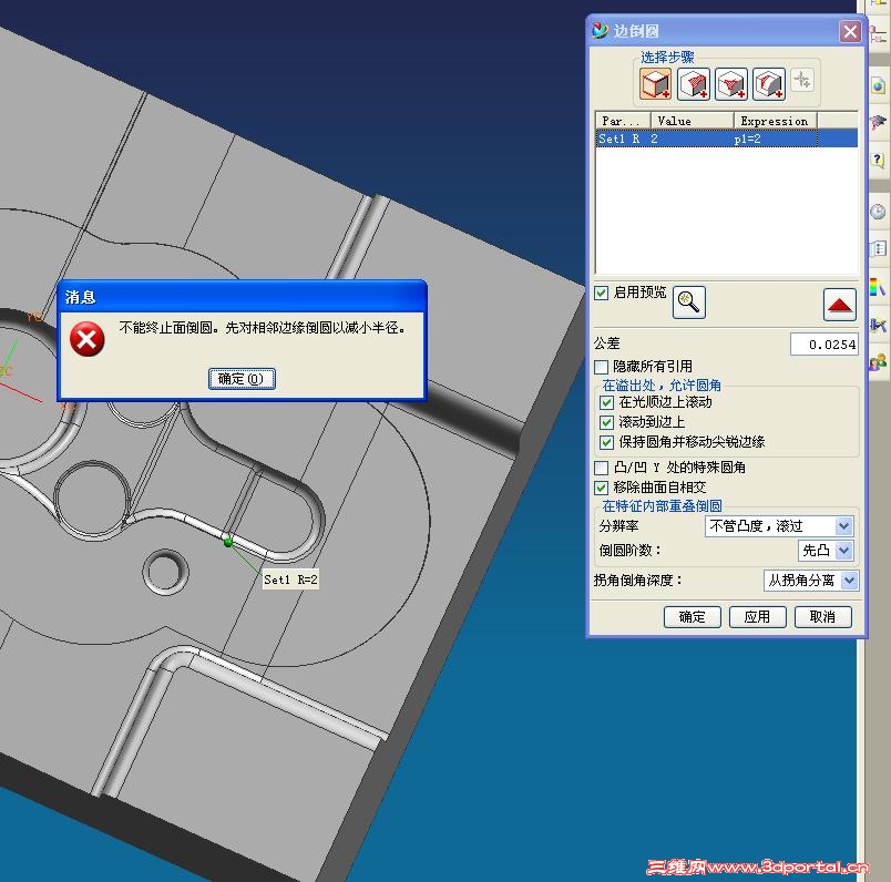

http://www.3dportal.cn/discuz/border=0 这个如何倒R 啊?我总是倒不起。 未命名.JPG
 楼主| 发表于 2010-9-25 09:15:28 | 显示全部楼层 来自: 中国贵州毕节
请高手指教 啊。有图档。

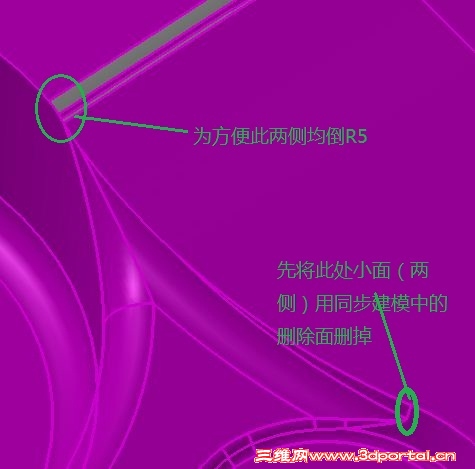

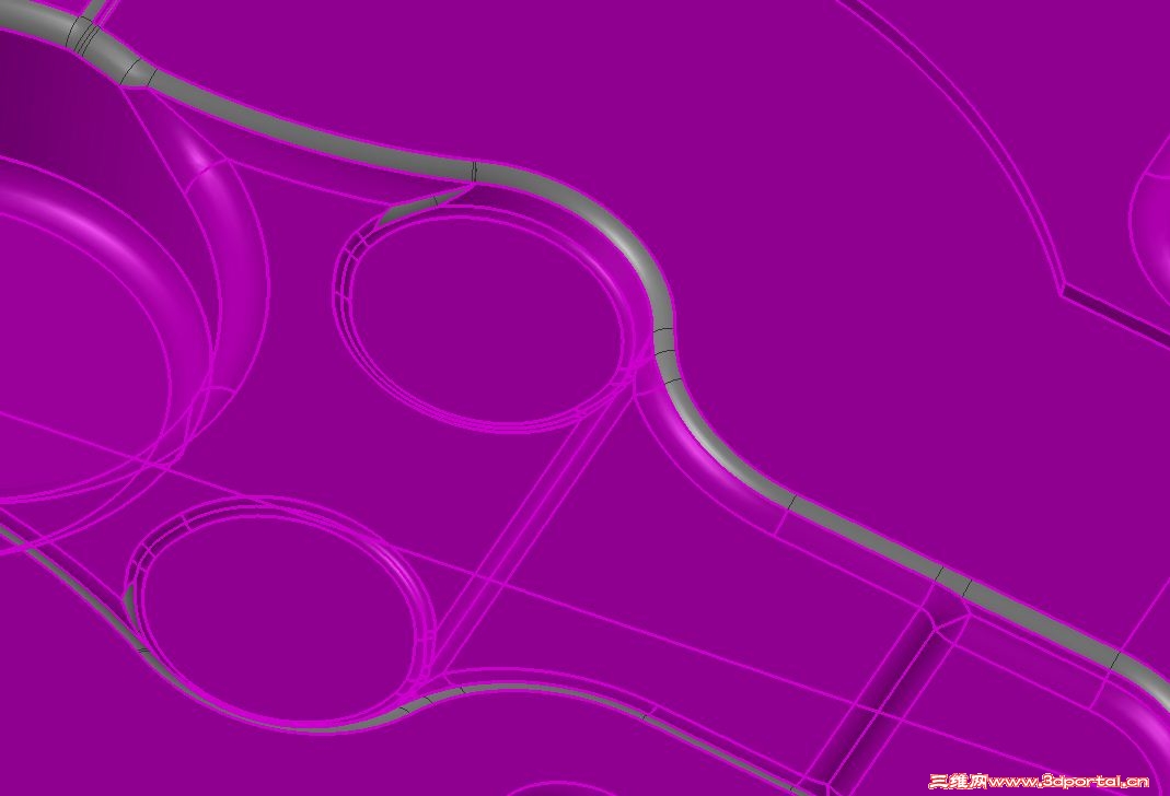

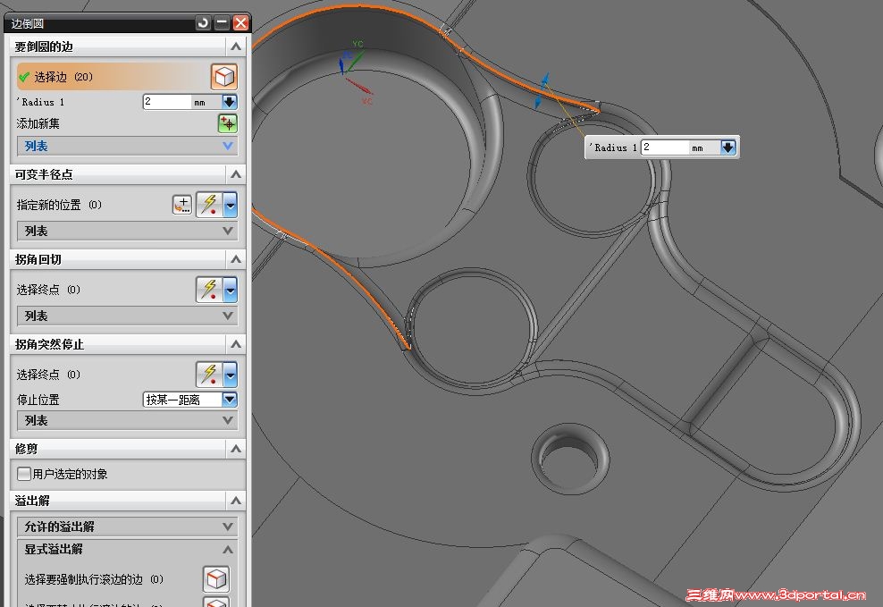

此种倒圆角是复杂面倒角,没有什么固定规律可言,只有针对该件凭经经验处理;对此件,先删除了图1所示小面,并对两处非切面倒角后,分两段倒角成功。
发表于 2010-9-25 18:36:05 | 显示全部楼层 来自: 中国广东肇庆
更改倒圆角次序,有时会有意想不到的效果
